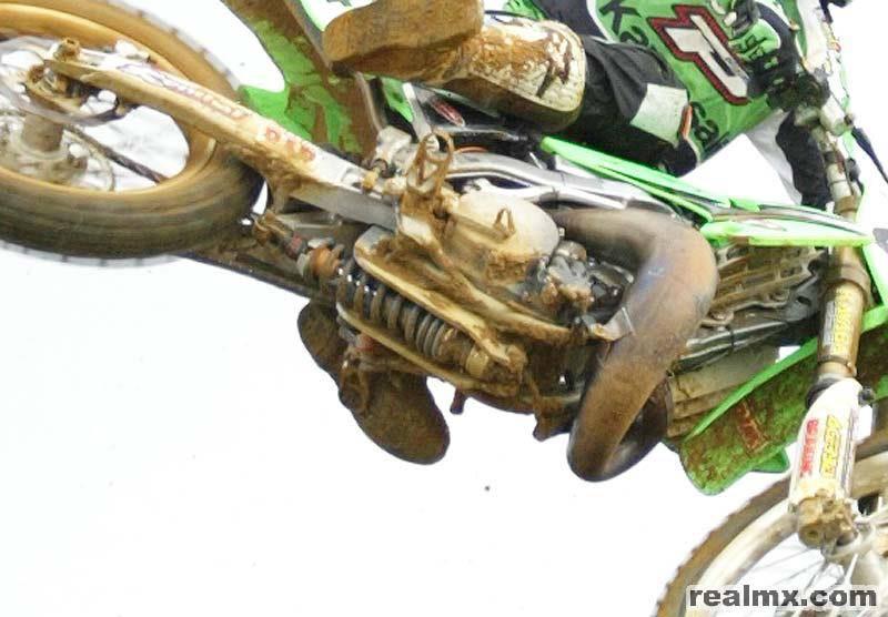

que sabeis de este engendro?
dddddttt
Hace unos dias me llegaron unas imagenes por whatsapp de una kawasaki un tanto peculiar...
Estubimos hablando a ver que era y no sacamos nada en claro...
Así que si hay alguien con mas memoria o conocimiento en causa que nos pueda ayudar... a ver que era esta moto.
Un saludo!

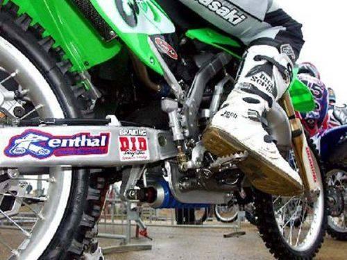

Es un sistema de bieletas con el amortiguador anclado a la cuna inferior del chasis. Las ventajas son mas espacio para la caja del filtro y mejor acceso al amortiguador. Las desventajas a parte de la evidente de la suciedad y la exposición, las reacciones del amortiguador en saltos. Su posición influye. Y mucho.
anda, esa es la kawasaki que puso el holandes jan de groot a correr el mundial de motocross cuando kawasaki no tenia una 450, se supone que corregia la falta de traccion respecto a las 4t.....
