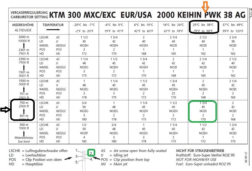

El ‎01‎/‎04‎/‎2016 at 19:36, Braaapallday dijo:
Si supieras que algo tan simple como comprar en ebay es algo casi imposible para un Venezolano.
Bueno de acuerdo a la carburacion me parece bien, me encargare de eso.
Ahora quisiera que me des un consejo a base de la temperatura aqui en mi ciudad
Altura sobre el nivel del
mar 510 metros
temperatura 31ºc (esta suele estar entre menos grados) pero últimamente hace bastante calor
humedad 56%
viento a 8Km/h

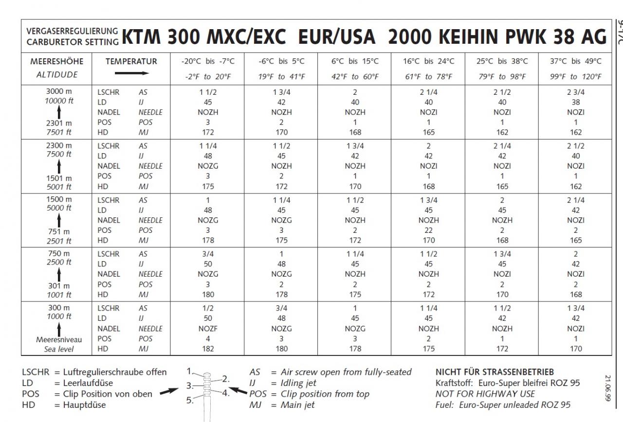

Mejor que eso....te voy a dejar una tabla de carburación oficial de ktm....para que te lo trabajes un rato. Es de una 2000 pero el motor es casi el mismo.
El 3/4/2016 at 23:59, Braaapallday dijo:
Zorrolfo de verdad que no entendi muy bien la tabla debo dedicarme un rato a esto ya que no entiendo del todo el ingles. Me parece muy interesante
Ahi tienes , en verde, la configuracion estandar para tu moto...a partir de ahi tienes que currartelo un poco.
Saludos
