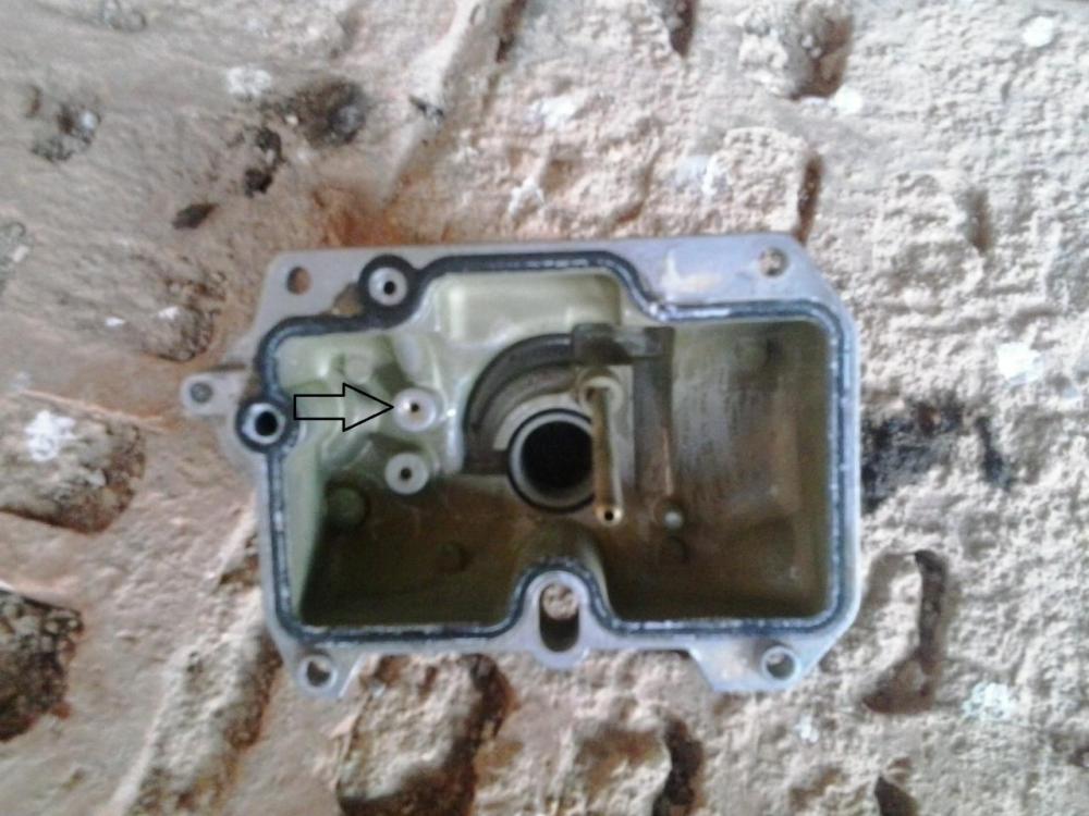

Os cuento mi problema. Pedí un chiclé de perdida de numeracion 50 para mi wr250f del 2002.
Cuando desmonto la cubeta del carburador para quitar dicho chiclé, me encuentro esto:
La ranura para quitar el chiclé esta partida y no puedo quitarlo para reemplazarlo.
De que manera podría quitar ese chiclé, tampoco entiendo por qué no le pusieron una cabeza mas grande a este chiclé para evitar estos casos...
Gracias a todos y se agradece mucho cualquier ayuda.
Hola, no lo veo muy claro en la foto pero si tu problema es q no puedes aflojarlo con el destornillador porque está rota la cabeza del Chicle prueba clavando una punta de torx o una de doce puntas por el agujero del chicle.

Gracias por la respuesta, ya lo quité con una broca fina y ya le puse el chiclé de perdida nuevo de numeración 40.
Pero no se ha solucionado los ahogos en mi WR250F del 2002.
