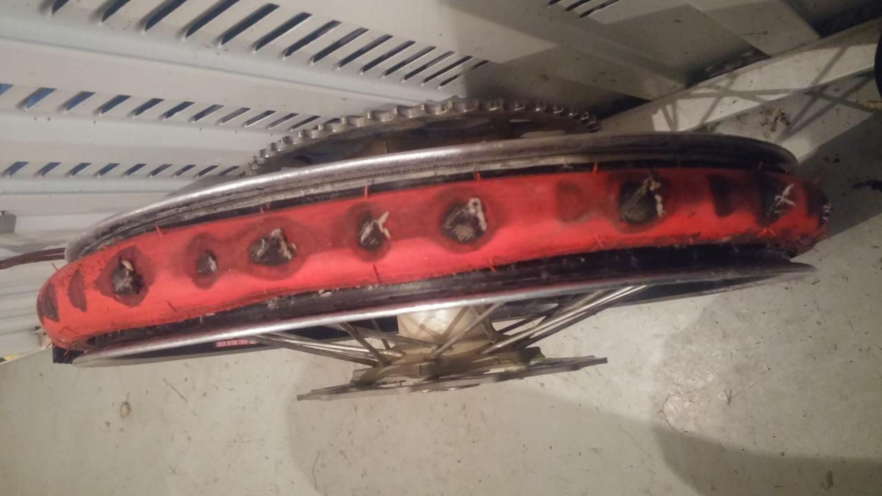

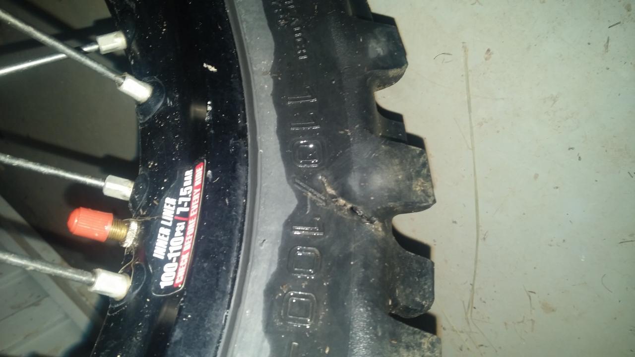

Tiene poco misterio el Tubliss para montarlo mal... Estaba todo bien montado y seguro que no seré el primero que le pasa
Expandir
Un compañero de salidas se lo puso a su husaberg del 2007,
Le paso lo mismo que a ti, al dar un llantazos en escalones le cortaba la carcasa de la cubierta la propia llanta. El dice que es la llanta que esta afilada de andar pinchado en otras ocasiones.
Para montar este sistema no hay que montar algun modelo en especial de cubiertas? Lo digo por la dureza de la carcasa.

No se marca será la rueda esa pero dependerá de la cubierta que aunque es fim puede que sea algo dura...
con la michein enduro III he hecho casi toda la salida pinchado y nada, solo las típicas rajas de las propias piedras
estoy intentando cargar la foto de la cubierta pero me da fallo, otro intento y si eso haber mañana, para los que dicen que mal montau... pues no... por decir algo bueno...  para mi es mas facil cambiar de cubierta con el tubliss que con camaras...
...buenas tardes...alguna vez tambien rode con el tubliss pinchado pero no me marco tanto...para mi la combinacion "perfecta" (si se me permite la expresion) es tubliss detras y mousse delante; en la rueda delantera el mousse aguanta mucho mas que detras, sobretodo haciendo enduro no muy rapido, sendas, trialeras,etc...pero mi pregunta es, habeis probado o visto el nuevo Tubliss "gen 2.0"? que diferencia hay con el antiguo? el que llevo lo monte hace mas de 9.000 km (en varias motos) y me pide cambio ya!!
