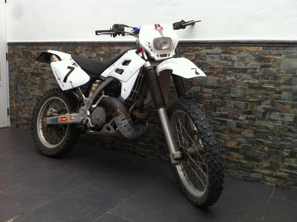

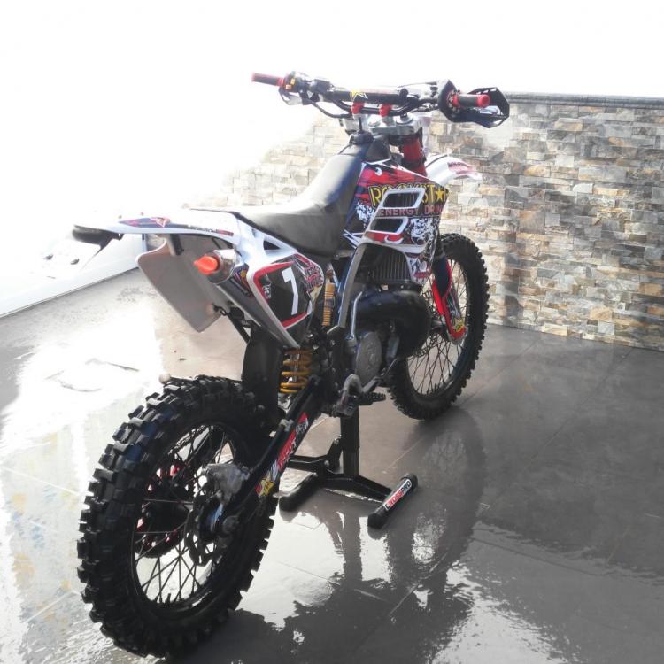

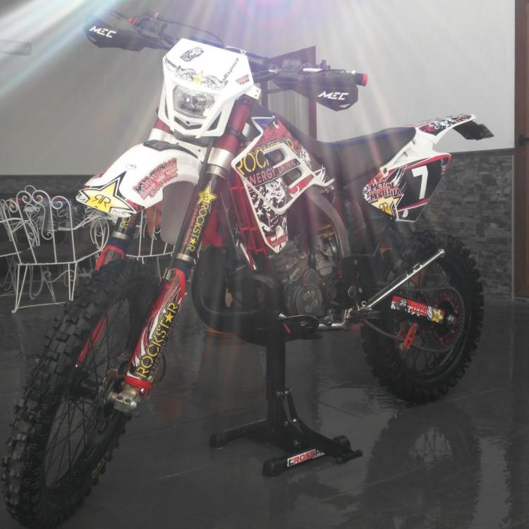

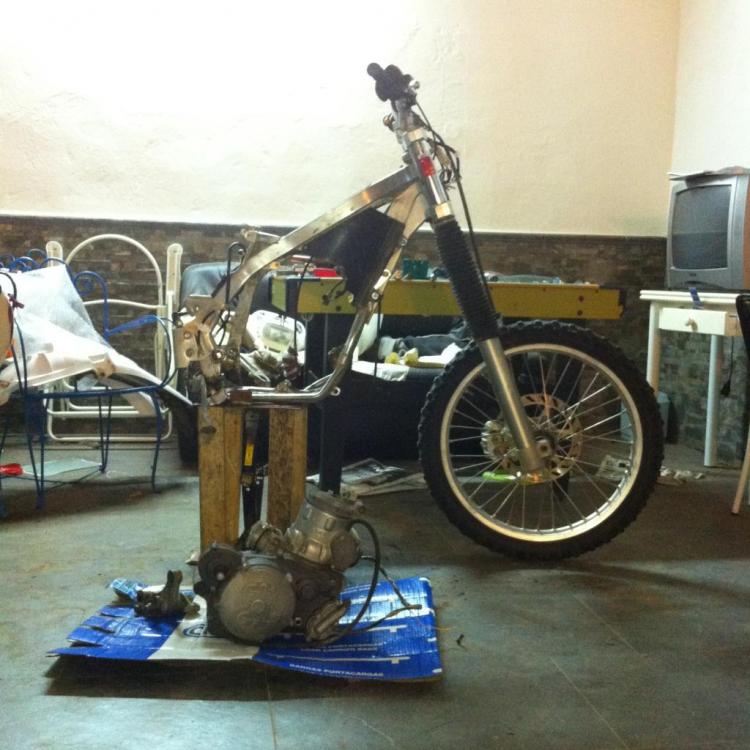

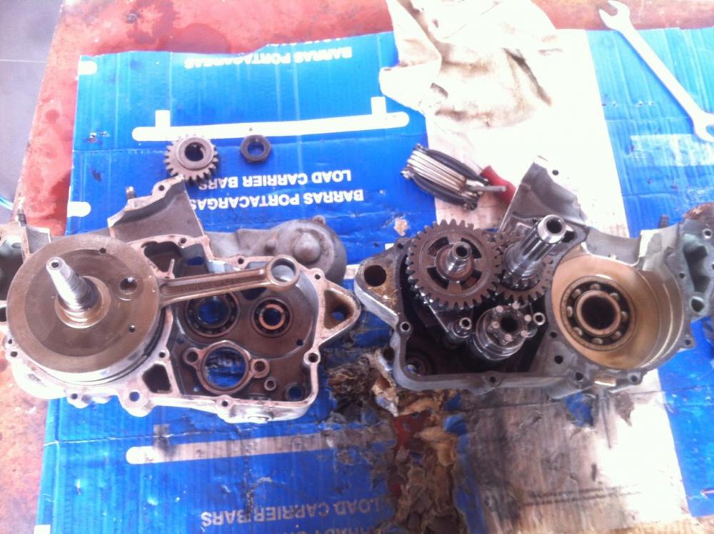

Basicamente porque la uso sobre todo en calle, algo de camino pero nada de rutas enduro. La restauré entera y le puse los neumaticos de enduro pero al final me da pena destrozarla en rutas y por eso buscaba unos de carretera! Aquí te paso unas fotillos!
Gracias !!
Restauración (2).jpgRestauración (4).jpgGasGas Febrero 2016 (7).jpgGasGas Febrero 2016 (8).jpg
