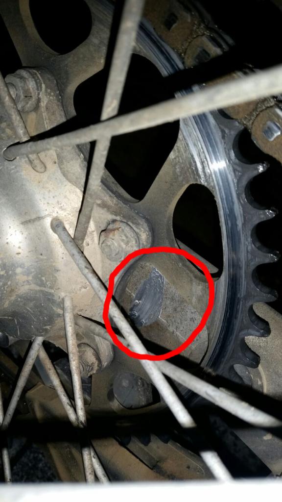

os comento el susto que me llevé ayer, volvía tranquilamente a casa y de repente se me bloquea la rueda trasera, todo producido por un tornillo de la corona que se aflojó tanto que perdió la tuerca y al dar con el basculante me bloqueó la rueda trasera, menos mal que no iba excesivamente rápido y no fuí al suelo.
Lo que si que pasó es que del roce de este tornillo con el basculante se lo ha comido un poco, adjunto foto
Debería preocuparme? No es excesivamente profundo

Está claro, pero yo no he tocado nunca la corona y no había pensado que se pudiera aflojar, suponía que estaría con fijatornillos.
Menos mal que no ha pasado nada, podría haberme pegado yo un buen golpe o haber reventado el buje con la gracia
La zona crítica de los basculantes es mas delante, cerca del apoyo del amortiguador. De todos modos, vigílalo....
La corona la tienes rozada por el interior, puede que tengas el guiacadenas doblado.
Lo iré vigilando, es más que nada por saber si hay papeletas de que rompa
Respecto al guia cadenas estaba algo doblado si,lo acabo de enderezar un poco y parece que ya no roza
