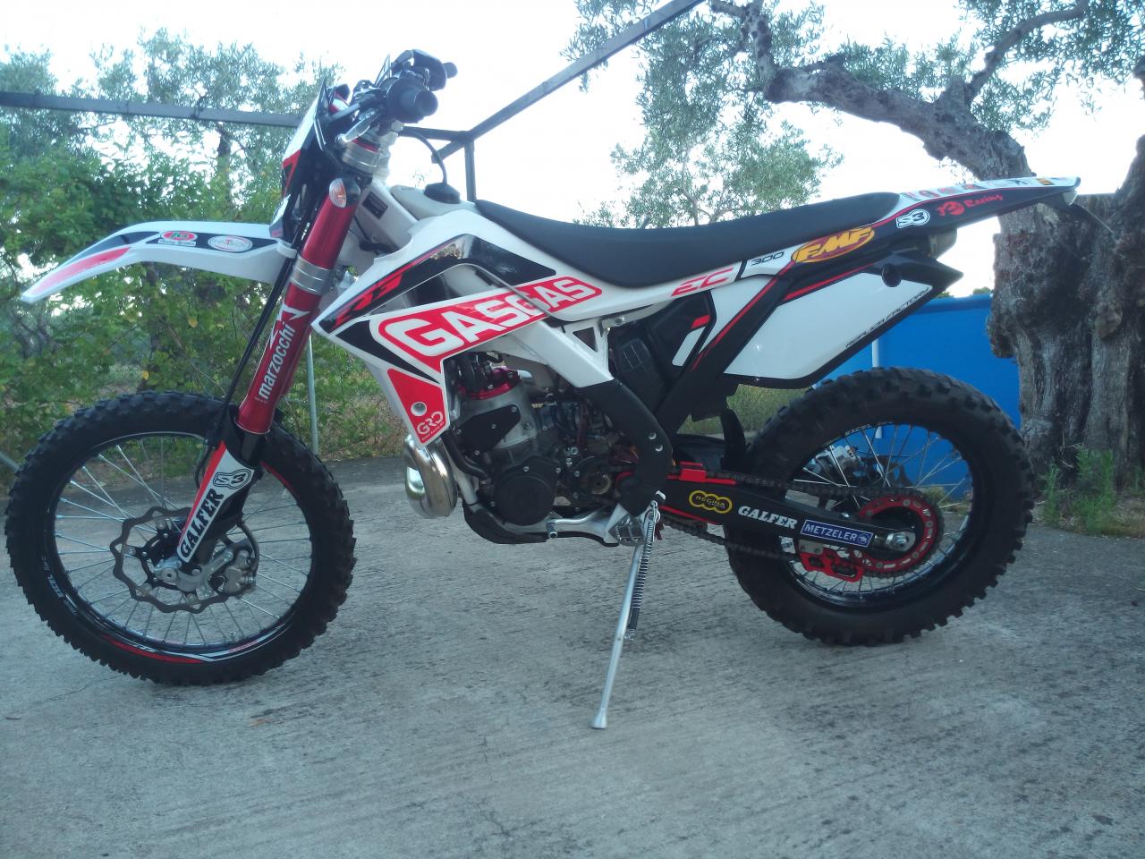

otra cosa es que no consigo encontrar protectores para el basculante, solo encuentro para ktm.. huskvarna..etc  y esque la moto esta nuevecita y quiero mantenerla asi lo maximo posible. o si se pueden fabricar, he buscado en el buscador pero me temo que soy malisimo buscando y ya no se como ponerlo para que salga algo que busco.. intentare poner una foto para que la veáis.....

Preciosa moto amigo por casualidad estaba en barcelona?respecto a la cadena puedes empalmar remachando los eslabones bien pero mejor poner cadena nueva y respecto a los protectores me temo que no hay para gas gas,saludos
Muchas gracias por tu respuesta sergio25, casi mejor entonces comprar una cadena no vaya a ser que parta porque esto tiene una potencia barbara... y de los protectores vaya faena si no los hay para gas gas, y no servirían algunos de otra marca?.
y respondiendo a si estaba en Barcelona la verdad esque no, si que vi una en Barcelona pero me decanté por esta que era de Malaga ya que estaba nuevecita,, doy las gracias al vendedor por conservarla asi de bien,,, ni un mínimo roce... aun con las pegatinas en el chasis de cuando salen de fabrica,, las ruedas aun son las de fabrica (gastadas) pero eso es lo de menos jeje.. 1400km ...estoy contentisimo la verdad.
Pues yo tengo la standard del 2014, y si, no hay protectores para las nuestras. Lo que si tienes son los protectores de los radiadores.
