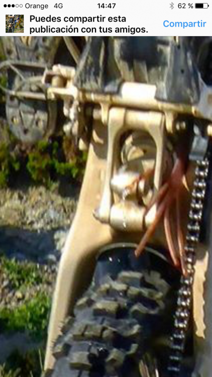

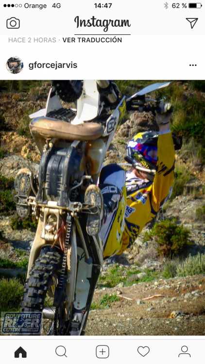

La moto de Jarvis también tira gasolina....
Hoy ha colgado una foto en instgram.
Y si la ampliamos un poco...
Aunque no se si alguno de los de aquí ponemos la moto así....
Eso si, tirar, tira a chorros.

  El 14/3/2017 at 13:51, Spidy dijo:
Eso con la inyección no pasará
