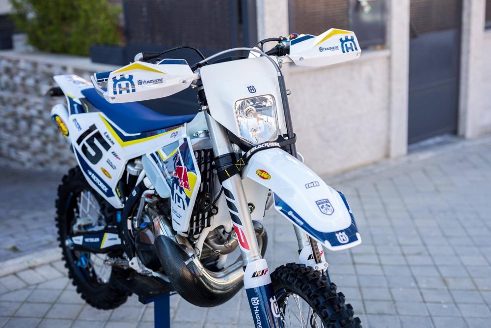

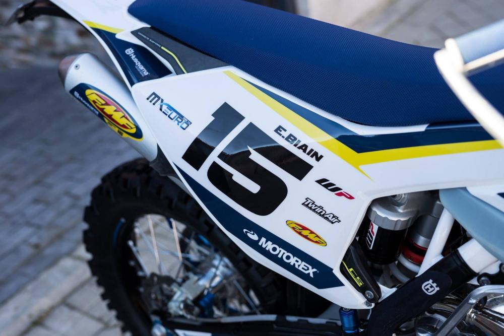

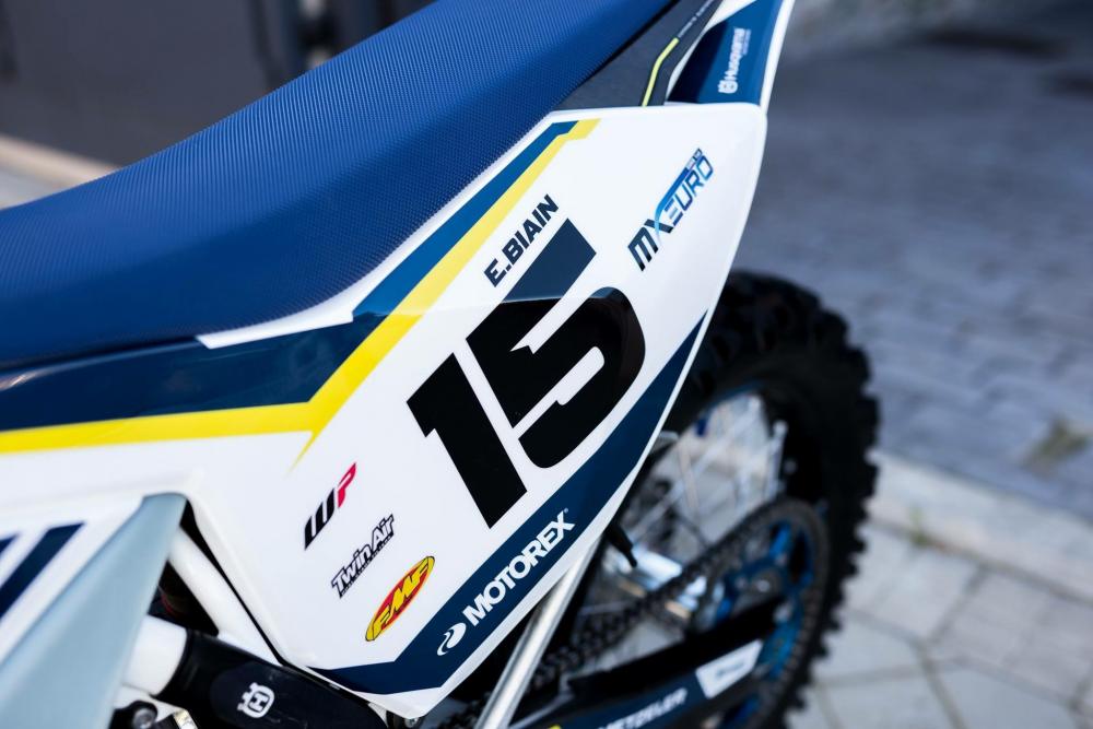

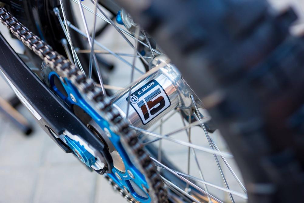

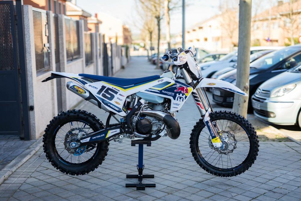

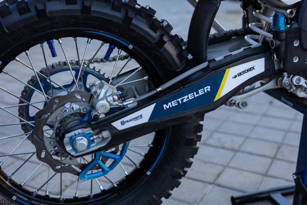

hace 10 horas, ebiain dijo:
Aquí está mi pepinaco!!!
Muy bonita compañero @ebiain, pero esas fotos no pintan nada en este post. Hay otros post para enseñar tu máquina.
Un saludo.
Editado por Spidy
