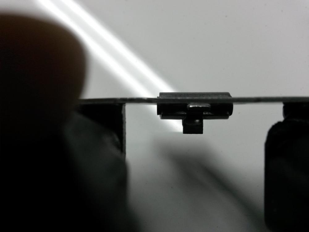

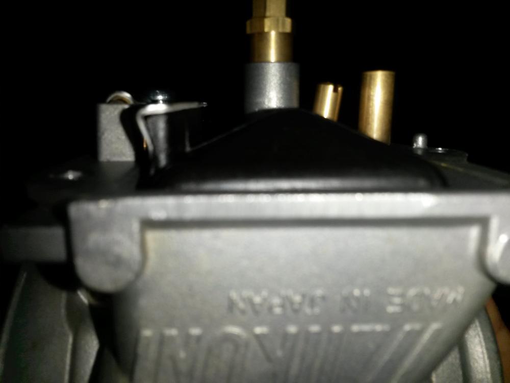

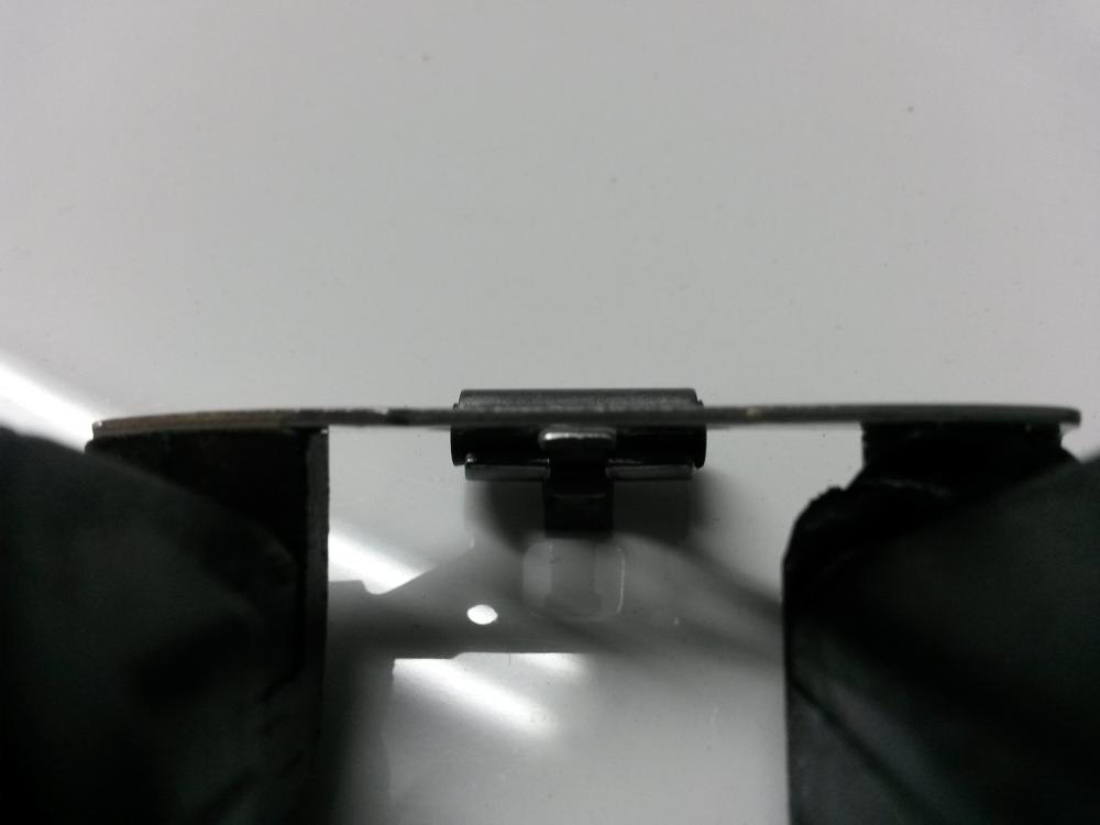

Bien , acabo de desmontar el mikuni y he doblado un poco la chapita para que cierre antes la aguja de la boya , el margen de regular no es mucho asi que dudo que se quede seca, midiendo lo que sale el flotador parece que esta en los marjenes que indica el fabricante , pongo unas fotos  de como ha quedado la chapita y de el monento justo que cierra

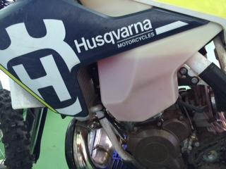

Y despues de 61 km de enduro esto es lo que me queda de gasolina.
