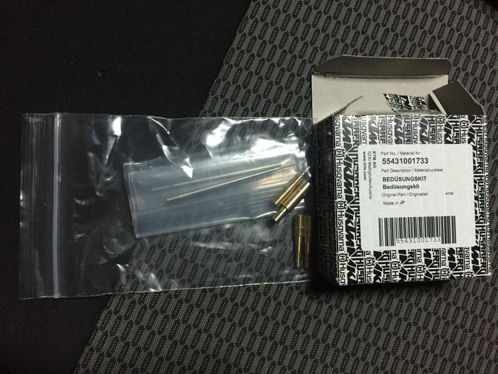

Buenas tardes, hace tiempo que no escribía en el foro, pero he ido siguiendo este tema y me parece interesante dejaros mi opinión. Me llego el famoso kit el viernes y después de montarlo hoy he probado la moto. Yo estoy a nivel del mar y ahora mismo a unos 12 grados. La carburación que he puesto es: chimenea s4, bajas 27.5 alta 460 aguja 43-75 en el segundo clip, tornilo del aire a 1.5 vueltas desde cerrado. relenti 80. Acabo de llegar de probar la moto y va realmente bien no ratea nada en bajos, y la mia no queda seca en altas, asi que después de muchos días de hacer pruebas, dejo esta carburación ya que me convence plenamente. Cabe decir que mi moto es una husqvarna y no he abierto la caja de filtro. Saludos.

Ahora con lo del kit de carburación deberíais aclarar si lleváis chimenea s4, si no es un lío.
Yo llevo 37,5 43-74 tercer clip 2 vueltas aire y chimenea serie. Ando entre 0 y 600 metros y 12 grados. Estoy contento como va. La mía, va como otras ktms que tuve. La única diferencia para mí es que la válvula abre antes que en las anteriores. Pero seguiré probando. Acabo de comprar el contrapeso del embrague. Decir que lo que más busco es tracción y bajos. Y probaré el kit de carburación.

Perfecto!  Una moto k funciona bien segun tablas por altura y temperatura, imagino que con mas altitud o mas temperatura le pondrias un 25. Saludos!

Esta semana pondre el kit como estoy a 650 metros empezare con s4 25 43-75 450 y a ver si hay suerte , todo va bien y nos olvidamos del tema
