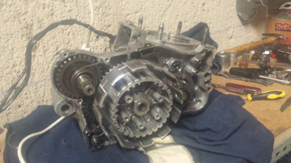

Buenas mira yo estoy abriendo mi motor de una gas gas ec 250 del 2000 y ya e desmontado ese muelle no es muy complicado llegar a el, lo que tienes que hacer es cojer y quitar el cárter derecho el del extremo donde lleva la pata arranque y donde lleva la bomba de agua creo que es mas o menos como la mía pues quitas ese cárter y no se si es necesario quitar el conjunto embrague creo que si y ya pues en la parte superior del motor donde se engancha la pata arranque allí lleva un muelle pues creo que ese es tu problema de que no vuelva pues lo quitas y lo sustituyes y yasta . Te dejo una foto de mi motor que creo que es mas o menos como el tuyo en plan de organización de componentes etc de tamaño es evidente que el tuyo es mas pequeño, en esta foto veras el muelle que es el gordo que  se ve a primera vista.
20160702_231904.jpgPd: creo que el embrague no estorba no me acuerdo jeje. Espero haberte ayudado suertee
