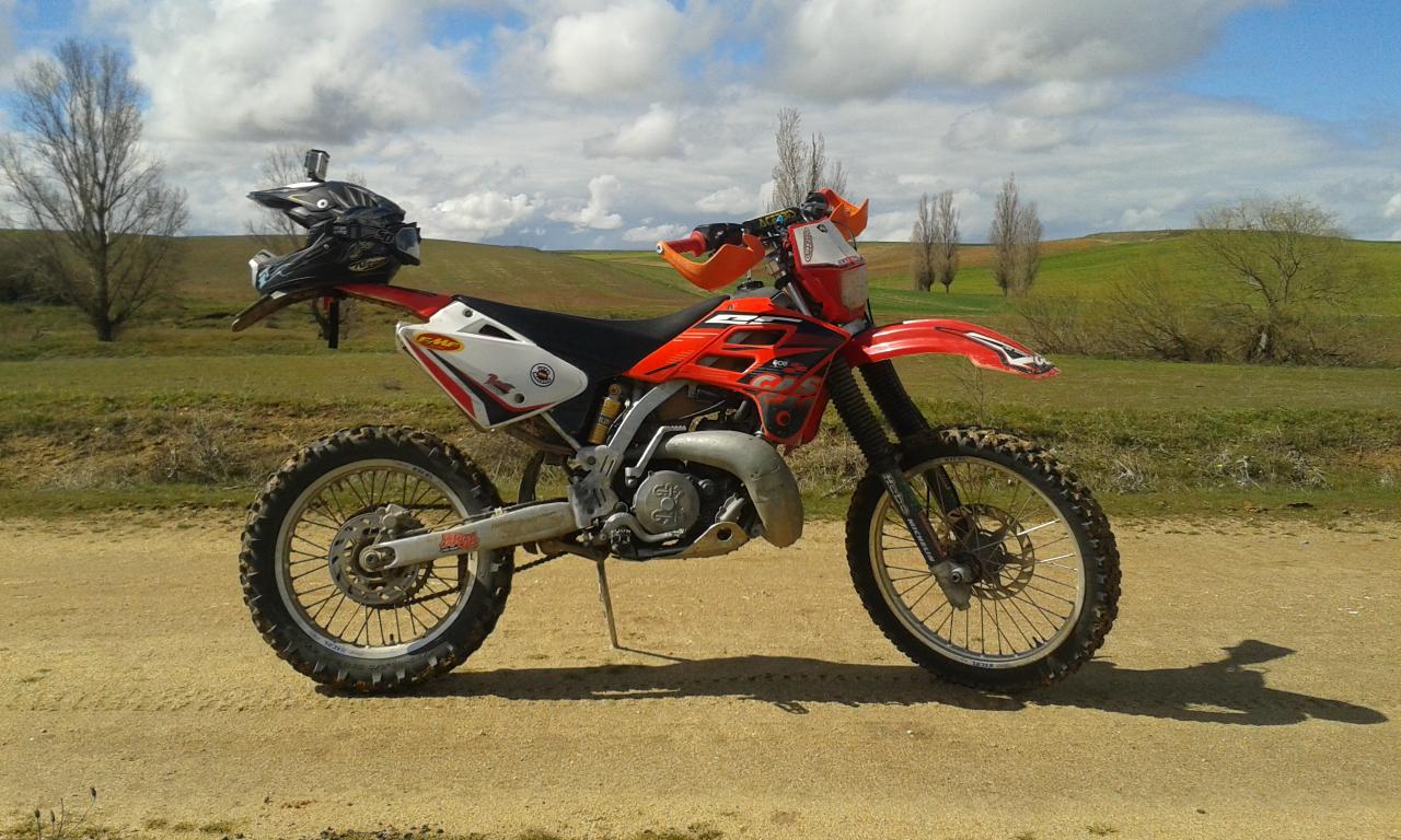

buenas,soy nuevo en el grupo y no se muy bien como funciona,a ver si me podeis ayudar
e cambiado piston y cilindro de mi gas gas por un enganchon que tuve,y esta mañana al arrancarla,va todo perfecto pero no me entran las marchas,e tenido el motor abierto un tiempo en lo que me han llegado las piezas,la parte del embrague no la he abierto,siempre he usado castrol para la caja de cambios,y esta vez le he puesto
ACEITE IPONE BOX 2 SYNTHESIS
no se si tiene algo que ver,el caso es que la palanca ni sube ni baja ni nada...tiene un leve movimiento pero las marchas no llegan a entrar,os agradezco la ayuda de antemano,un saludo
solo abri el lado del carter donde va el encendido,de la parte del embrague no abri nada,el encendido y el cigueñal gira bien,de hecho arranca perfecta,pero la palanca de cambio es como si estuviera fija...no se
Dani gasgas EC 300
Puede que al haberlo tenido abierto te alla entrado algo al motor y este bloqueando la caja cambios, o puede ser que se te haya jodido alguna pieza de las marchas , causado como dice jaso por ese agarron que tu viste o por alguna otra cosa eso te toca abrir motor lo mas seguro vamos eso creo yo.
hace 2 horas, MORALES85 dijo:
Y no será el cangrejo o el muelle del cangrejo quen este suelto o enganchado?
Abre la tapa grande del embrague y lo tienes abajo a la izquierda de la Maza del embrague
Hola compañeros,me he tirado toda la tarde montando y desmontando,he encontrado el problema,pero no la solución
Resulta que con el carter abierto las marchas entran bien,lo cierro y siguen entrando,pero en el momento que lo aprieto la palanca deja de moverse,esta tarde lo e tenido que dejar por imposible,y porque me quede sin tiempo,aun asi no tengo ni idea de que puede pasar porque e mirado y requetemirado y no me pega en ningun sitio ni nada... me e vuelto loco,a ver si mañana doy con el problema,es tan curioso.......
