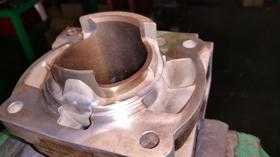

Esa foto del cilindro esta encamisado .
Yo lo volveria a nikelar mas prestaciones y mas vida aparte que los pistones de ktm no serian la mejor opcion .tienen diferentes dilataciones nikelado vs acero

Pues según todos los mecánicos consultados aguantaría sin problemas , ya que me han medido la camisa y quedaría un margen amplio por encima de los 4 mm , el cdi es conveniente cambiar , pero no imprescindible , ley por ahí que Moni lo hizo en una 2008 y no lo cambió y apenas había diferencia en la respuesta de la moto, solo me queda por saber si airsal también retocaria la culta , o toca poner nueva .
