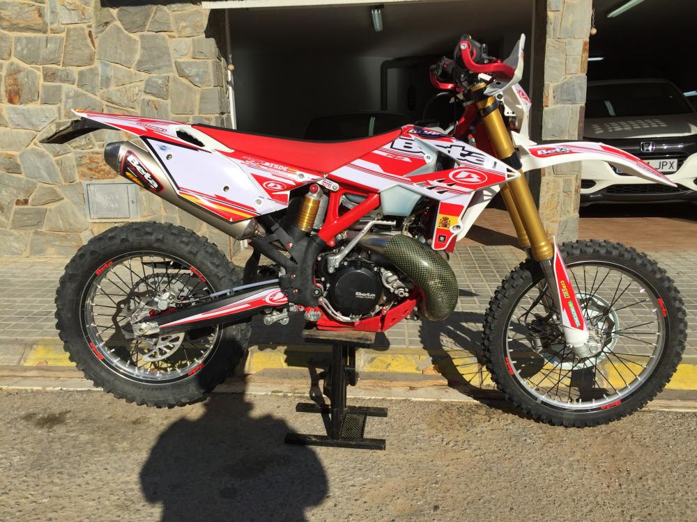

Compañeros pues yo al final he comprado unas WP de cartucho cerrado y a la mierda las Xplor, más concretamente del modelo de cross de 2016, le he puesto el muelle a mi peso y me han hecho el setting p

Alguien a cambiado el aceite y la cámara de aire que trae de serie para endurecer la horquilla?
Que aceite habéis puesto y que cámara?
Saludos
yo le he puesto muelles 5´0,y camara a 100mm de sae 5 muelle a + 3 (em mi caso maxima sae 5 )
