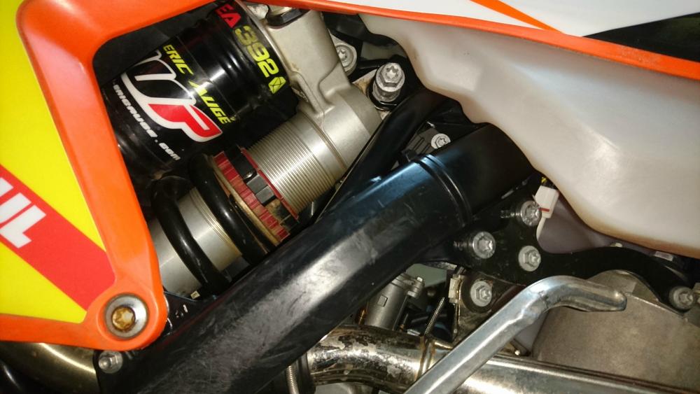

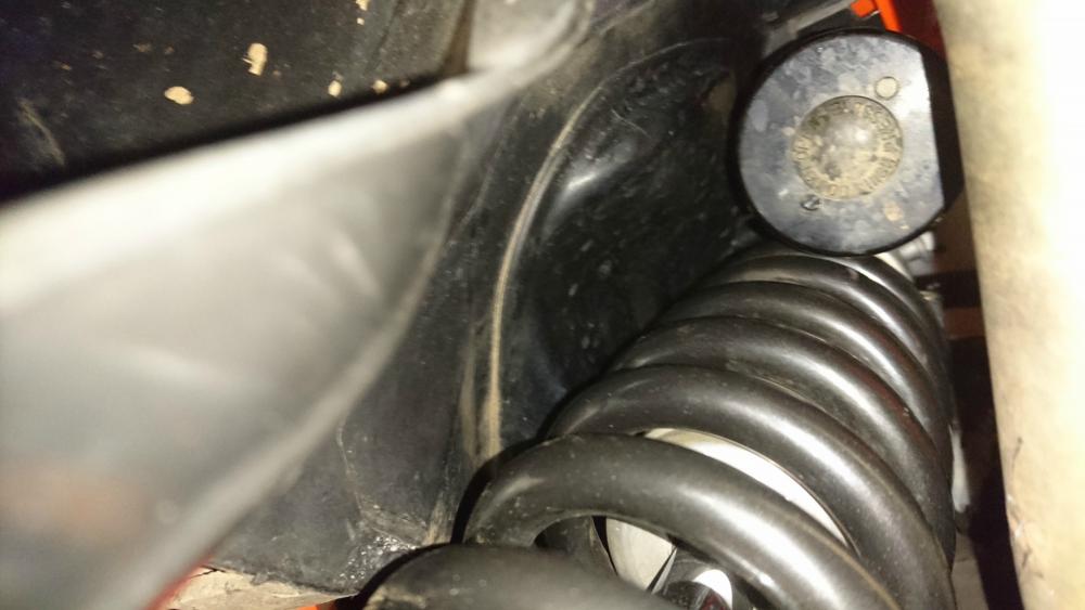

Alguien a probado a cambiar el amortiguador xplor por uno de las anteriores (12-16)
Es mas largo no?
No sé si valdría por la anchura del muelle: los 12/16 son más anchos, y el hueco es pequeño, y luego que el basculante al quedar liberado deje espacio para poder anclarlo
Ya me maginaba.
Pues nose si probar, va a ser probar por probar porque no lo voy a dejar puesto.
La horquilla respecto a las anteriores si que es un poco mas corta, centimetro y poco aprox, pero el recorrido parece igual, esto a simple vista claro, no he medido.
Lo puedes poner, yo lo he hecho con un ohlins.
Tendras q aflojar muelle para darle el sag correcto y volver a regular todo, por q notarás la moto más dura.
La moto algo más alta de detrás y De comportamiento de dirección, perfecto no hace nada raro.
Suerte.
Editado por RJ
Pues ya lo puse, la moto no la probe eso si.
Poder se puede poner pero quizas llegue a pegar el muelle en la caja del filtro, abajo donde une con la faldilla cuando comprime mucho, otro problema es que roza un poco arriba la zona de la botella y la cabeza del amortiguador contra los plasticos y el chasis, el regulador de arriba queda oculto en los plasticos, esto es porque el amortiguador viejo tiene la union botella-amortiguador a parte de ser un poco mas grande esta mas arriba y es mas alargada acia un lado que la xplor
