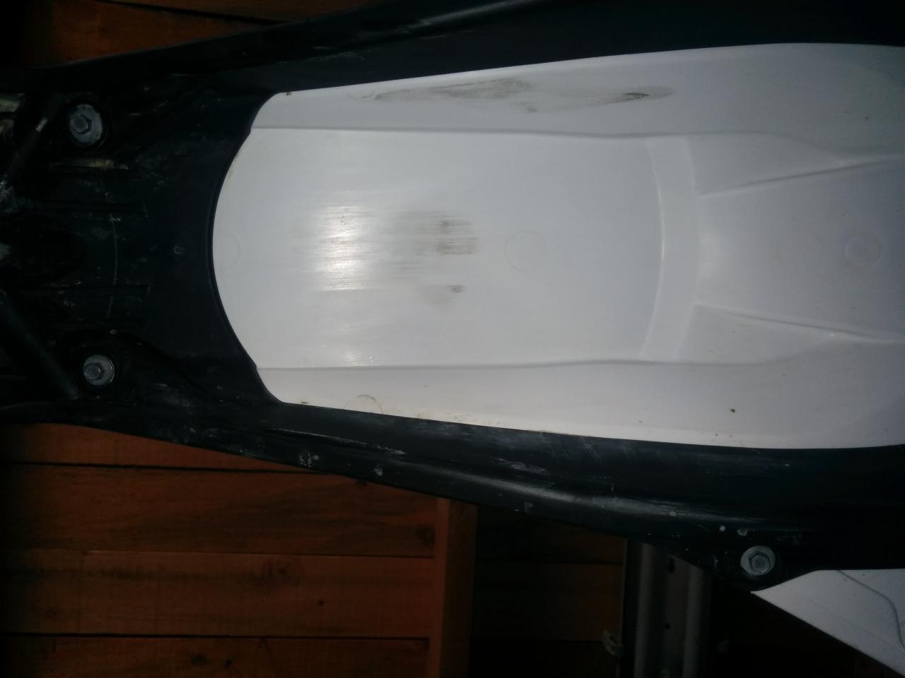

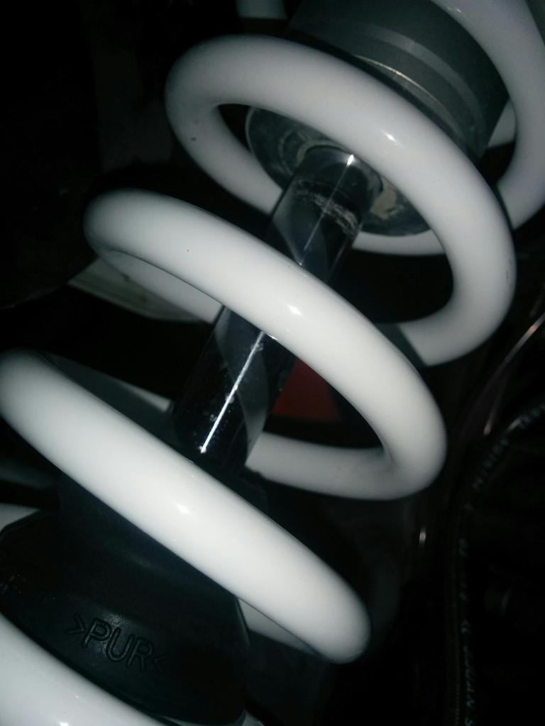

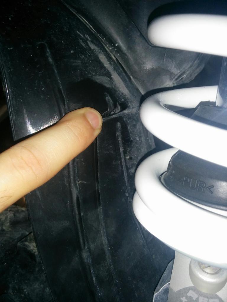

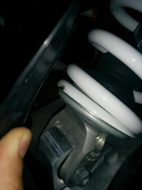

Referente a la suspensión de atrás, dos días que he ido al circuito de motocross, dos días que me ha tocado la rueda con el guardabarros, la parte inferior del muelle me roza con el guardabarros inferior negro y el la goma de caucho hace tope fácilmente, en resumen, viene muy blanda, por lo menos la mía.... No se yo si con los simples clicks lo solucionaré...
Por lo que dices parece como si el muelle que llevas fuese muy blando para tu peso, no es cuestion del  sag por que el sag lo unico que hace es retrasar el punto donde empieza a trabajar el amortiguador, pero no le da mas dureza al muelle de la que tiene, si tiene una dureza de pongamos 20kg por cm y el amortiguador pongamos que tien 10cm de recorrido (para hacer las cuentas faciles) pues la dureza de ese muelle es de 200kilos y cuando en un impacto se le aplique mas de 200kg o mas, hara tope le pongas la precarga que le pongas.
Y el sag lo que hace es  que con ese mismo muelle, si precargas un cm le precargas con  20 kilos, es decir el amortiguador no se hundira ni un pelo  si no le presionas con mas de 20 kilos y si precargas con 2cm el amortiguador no se hundira hasta que no lo presiones con 40 kilos y por eso se precarga para que la moto no se hunda mas de x cm normamente lo que aconsejan  y en esto ya no son numeros ficticios, 3 cm es decir el 10% del recorrido
Bueno supongo quue hos habreis dado cuante que los la dureza de muelles que he puesto y el recorrido del amortiguador son totalmente ficticios, para hacer mas sencillos los calculos
Por otro lado loo que veo es que la aleta en el lateral esta solo rozada en un lado parece como si la rueda no fuera recta y estubiera algo descentrada, el que roce la aleta tan alante puede que  sea por que la rueda este demasiado adelantada y lo mismo echando la rueda mas atras con los tensores, no te roce la aleta, aunque se hunda a tope el amortiguador
