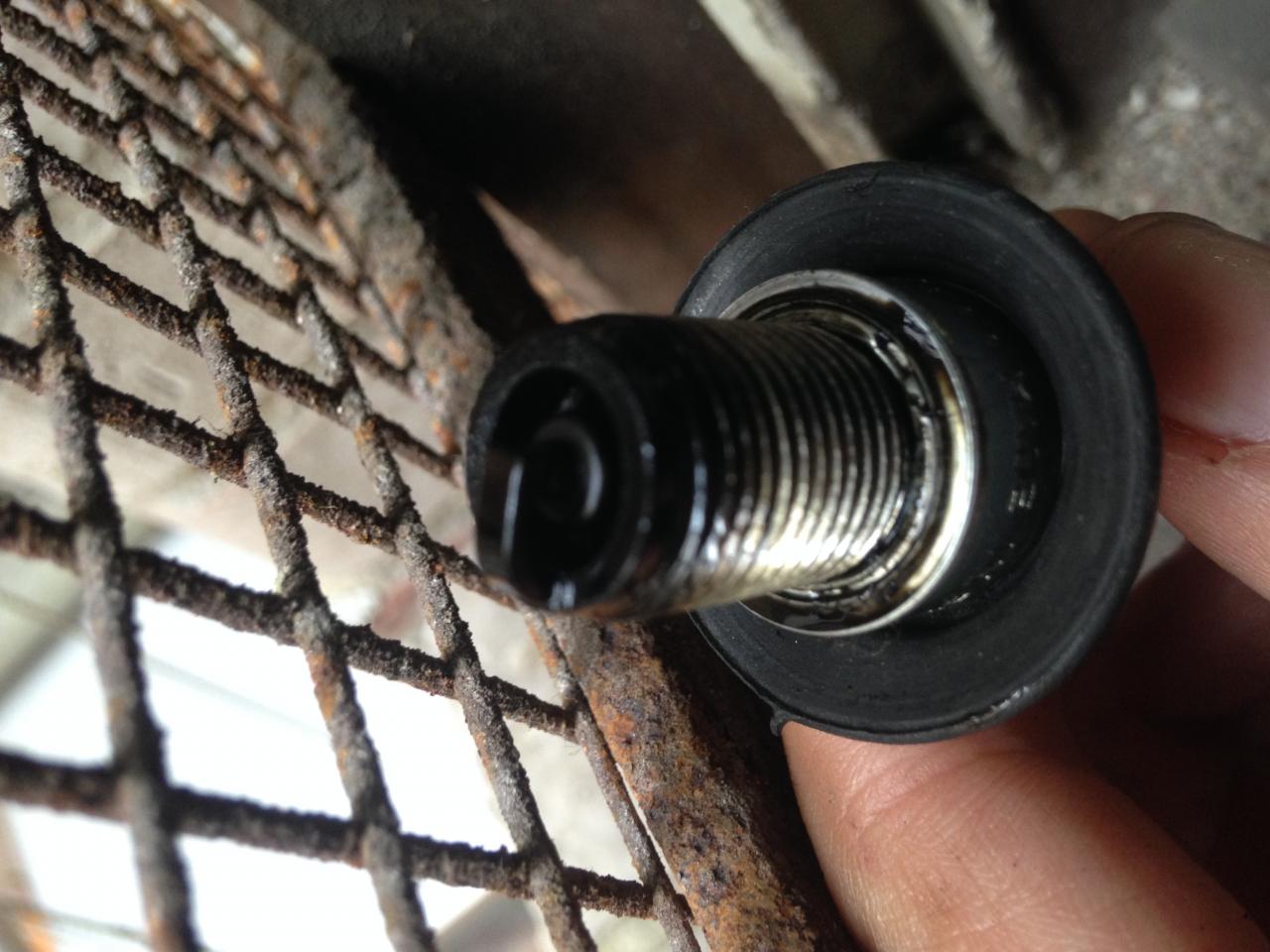

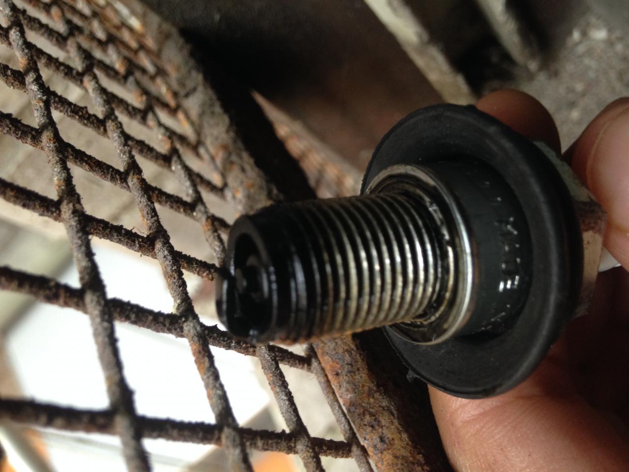

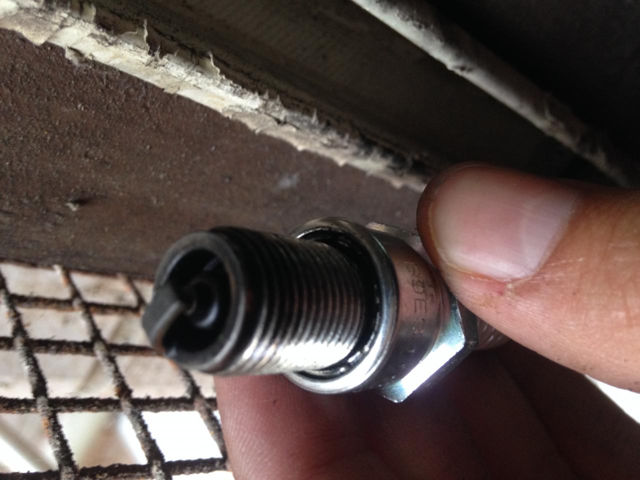

Ya me puse manos a la obra y mas de lo mismo, saco la bujia, la limpio, la pongo y durante 1 minuto la moto va bien, pasado ese minuto la moto se para y ya no arranca.
He repetido esto durante 4 veces y siempre igual, la limpio, va bien y al minuto se para.
Este deposito lleva mezcla al 2% de Gro Synt 7 como llevo haciendo desde que la compré, asi que ya no entiendo por que pasa esto.
¿Que os parece?
Cuelgo unas fotos:
-La primera de la bujia limpia (con la bujia asi la moto arranca bien).
-La segunda y tercera como queda la bujía tras un minuto al ralentí.
Un saludo compis!
