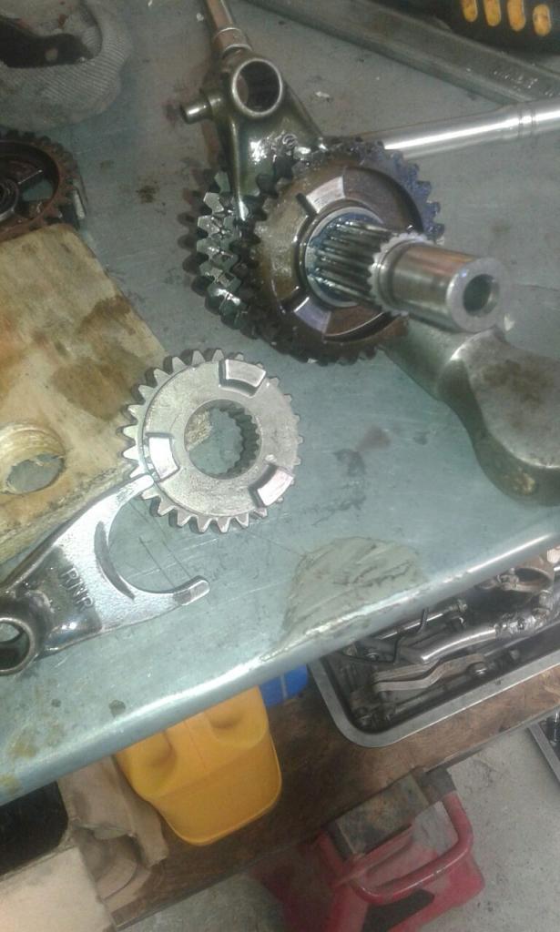

cuando la sali a probar la moto en 3ª pega tirones como si se desenganchara y enganchara la marcha.
En 1ª, 2ª, 4ª y 5ª ningún problema anda muy bien la moto.

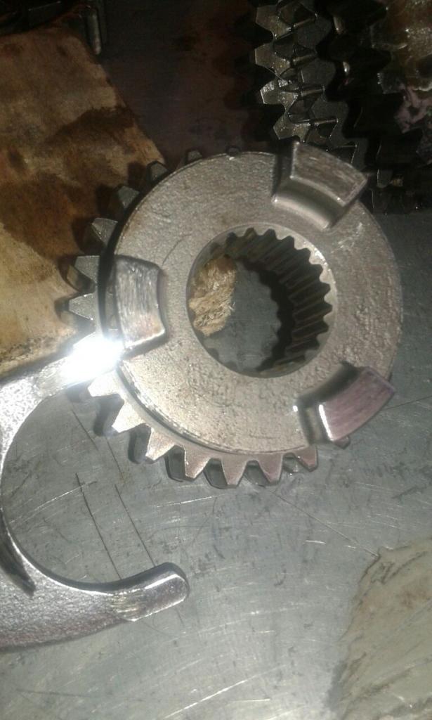

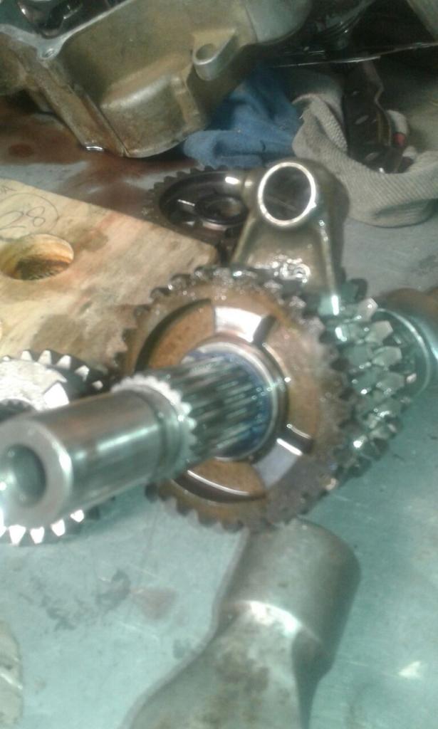

me temo que es la horquila y el piñon pero no estoy seguro favor sus experiencia con falla similar.
Encontré la falla de la moto, como lo crei fallo la horquilla y dos piñones. asique ahora se viene el armado y probar como queda.
por que habrá sucedido esta falla ?  falta de aceite, malas mantenciones.
a mi parecer es que no le realizaban sus mantenciones en el tiempo que correspondia
