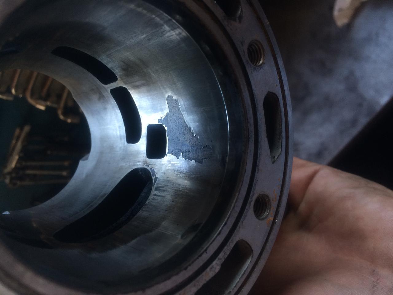

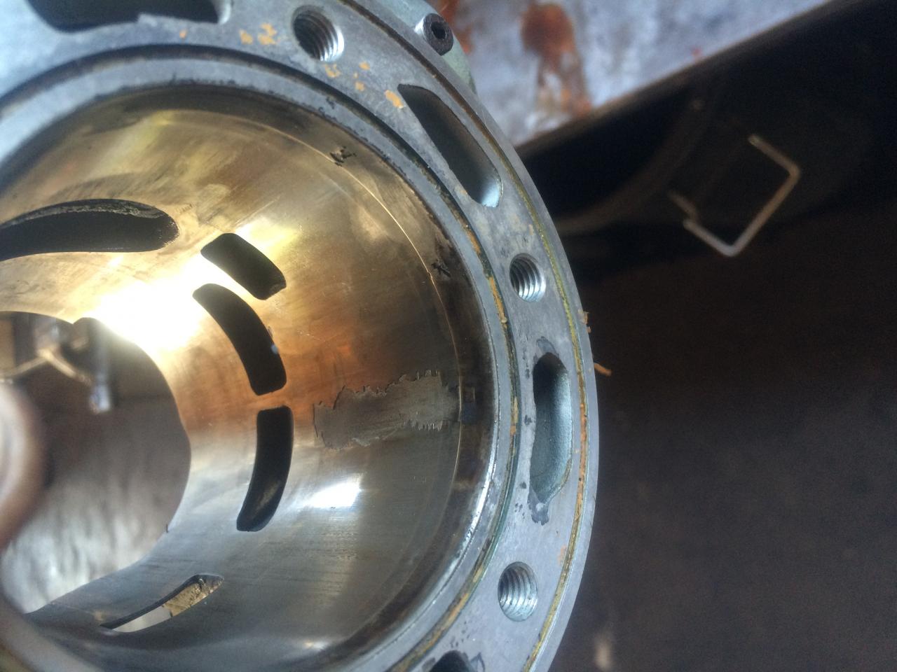

Hola a tod@s!! Os pongo en situacion de mi problema.....
un dia montando fuertecillo.... Se me paro la moto... No arracaba... Saco bujia y pun engrasada... No le di importancia, pongo otra arranca perfecto todo bien y a correr.... A los dias salgo otra vez y sorpresa se para... Se enfria la moto cambio bujia ke salio engrasada y perfecto de nuevo... Asta ke se vuelve a parar despues de limpiar carburador, laminas, etc... Y asta ke llega el punto que la arrancas en frio y dura 10seg arrancada medio ahogandose...despues ya no arranca... Total que miro la chispa y resulta que no da chispa y ya no arranca de ningun modo.... Todo el cableado esta bien... Alguien qu sepa?? Que se suele ir mas?? Plato magnetico..bobina...pick up... Etc.... Un saludo y gracias
Se an confirmaso mis peores temores.... Comprobe bien bien y si tiene chispa asique me decidi a levantar cilindro... Y plun sorpresa a debido tner algun enganxon... Se le a ido el nicasil al cilindro x dos sitios y el piston esta tocado
