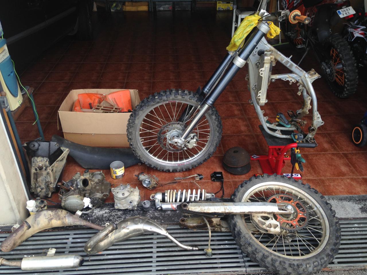

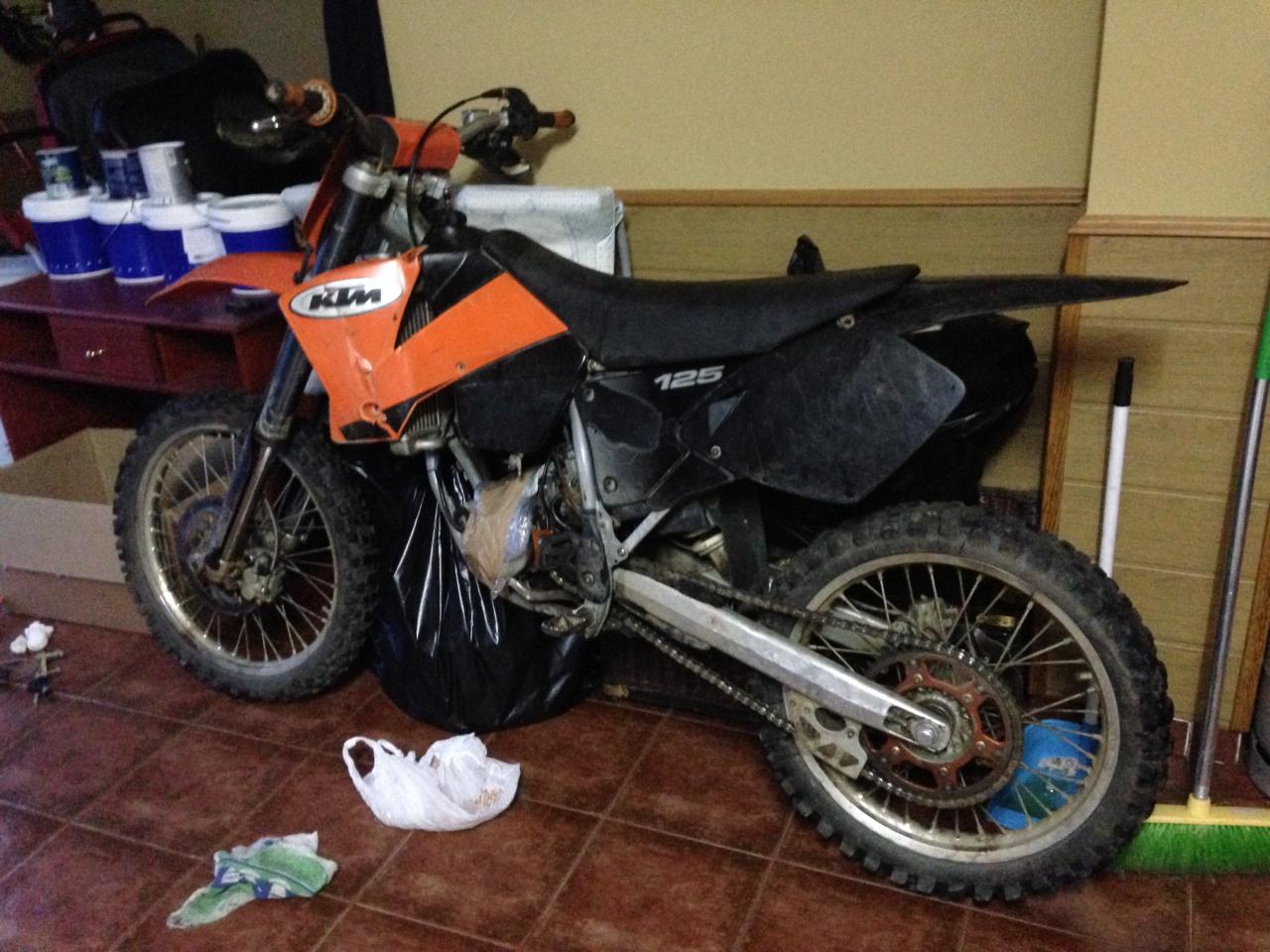

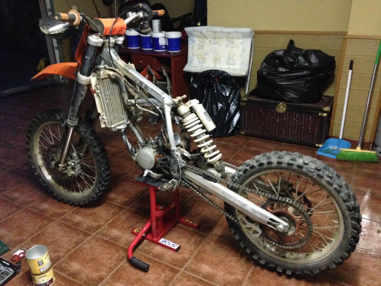

Pues ya está aquí. La moto la verdad que no me extraña que le haya costado 4 duros porque tiene trabajo por delante como para bastante tiempo:
1º La biela está tiesa pero el cigueñal gira, asi que pienso que lo que ha pasado es que se haya salido una aguja de la jaula porque como digo el cigueñal gira fino por lo que el rodamiento no creo que sea.
2º Aún no me ha dado tiempo a mirarlo bien pero la rueda de delante en un punto se frena y suena. No se si será el disco, la pinza o que, ya lo miraré.
3º La bomba de embrague magura esta destrozada y obviamente pierde aceite, habra que mirar un kit de reparación de la bomba.
4º Tiene mil cosas a sustituir, el filtro era absolutamente negro y estaba cuarteado entero, el kit de arrastre estaba "pal arrastre" y la cadena no se ni comono ha partido (ni gota de grasa y entera oxidada y a la basura que ha ido), el acelerador esta partido por la boca por donde se tensa el cable, los retenes pierden aceite (probaré a limpiarlos con un negativo pero no tienen buena pinta), la rueda trasera es supermotard casi casi, los plasticos estan todos hechos mierda, y otras tantas cosas que se me pasan o que no habré visto aún ya que solo he estado 2 horas con ella.

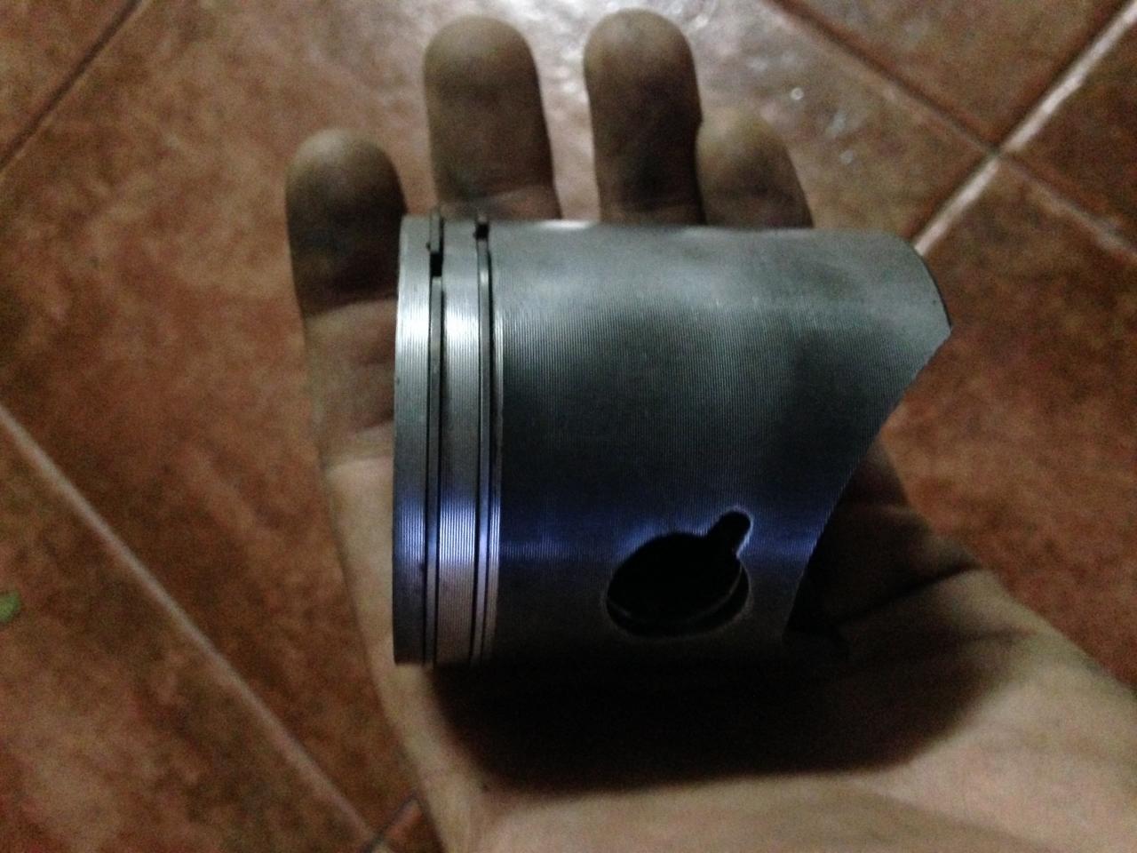

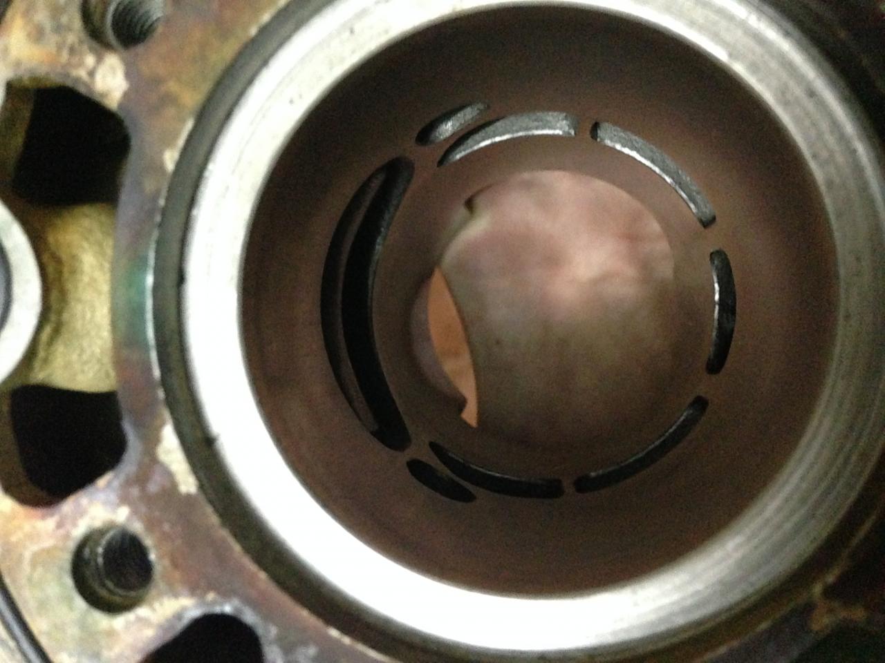

Pero también hay cosas positivas, lo principal que el pistón esta impoluto al igual que la camisa del cilindro y saber que la moto andaba hasta tener esa avería es tranquilizador.
Como está ahora después de pasar por quirófano.

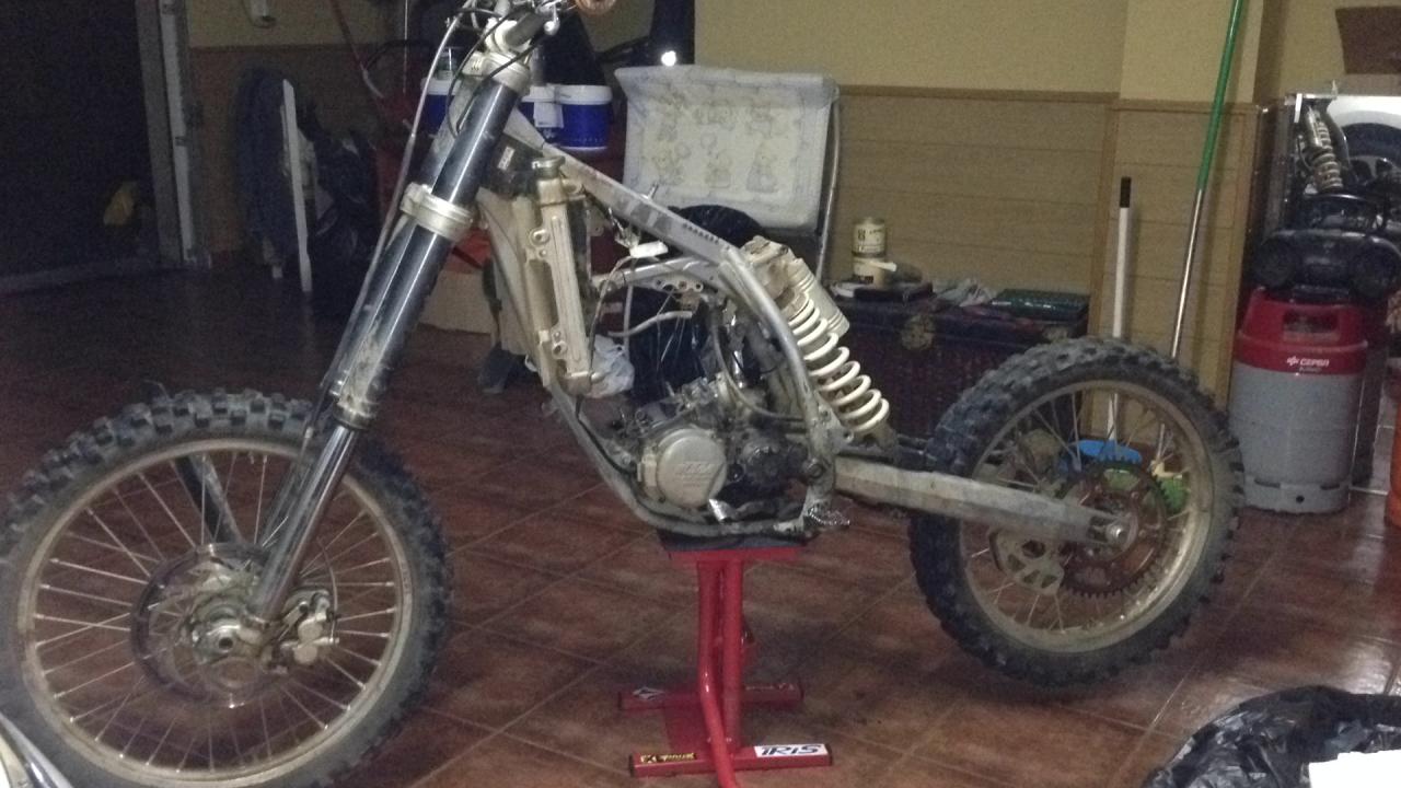

Si, el eje ya salió con paciencia y saliba (mejor dicho con 3en1 y mamporros) pero salío, además el eje no ha salido dañado así que perfecto.
Ahora ya con todo desmontado me estoy planteando pintar el chasis.
Mañana me pondré a abrir el motor hasta donde pueda ya que hasta el lunes no me llega el extractor y el bloqueador de la campana.

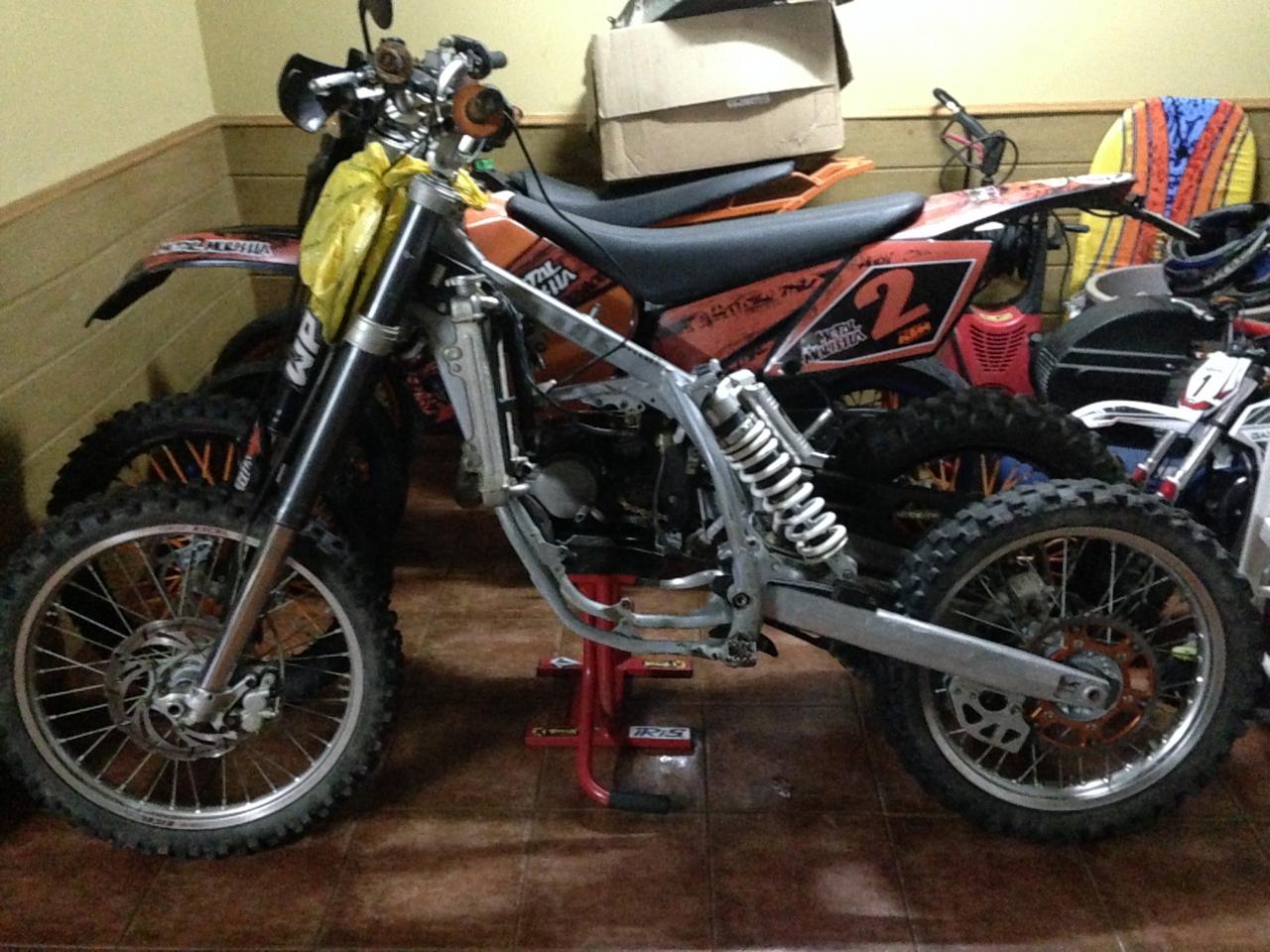

De momento he limpiado muuuuy a fondo todo (basculante, llantas, bujes, chasis, horquillas, tijas, amortiguador, en fin todo), he limpiado los retenes de la horquilla que ya no pierden y mil cosas a lo largo del día para poner la moto un poco al día quedando finalmente así:
