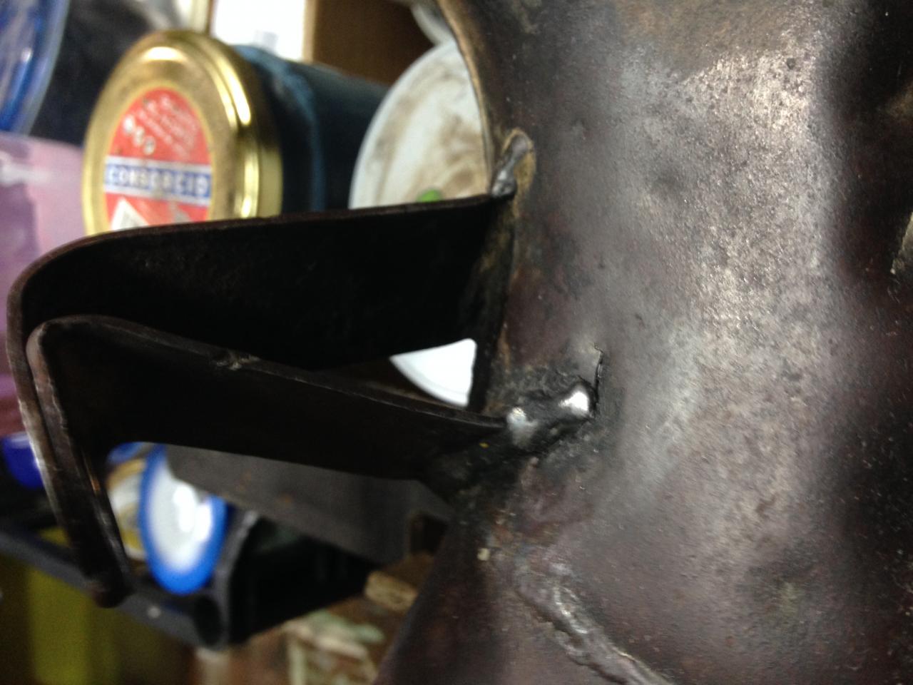

1. Los dos escapes que me ha entregado el colega, AMBOS tiene poros en alguna soldadura, ¿estos escapes de pueden soldar de algún modo? De momento del he dado una buena limpieza exterior e interior como he podido...

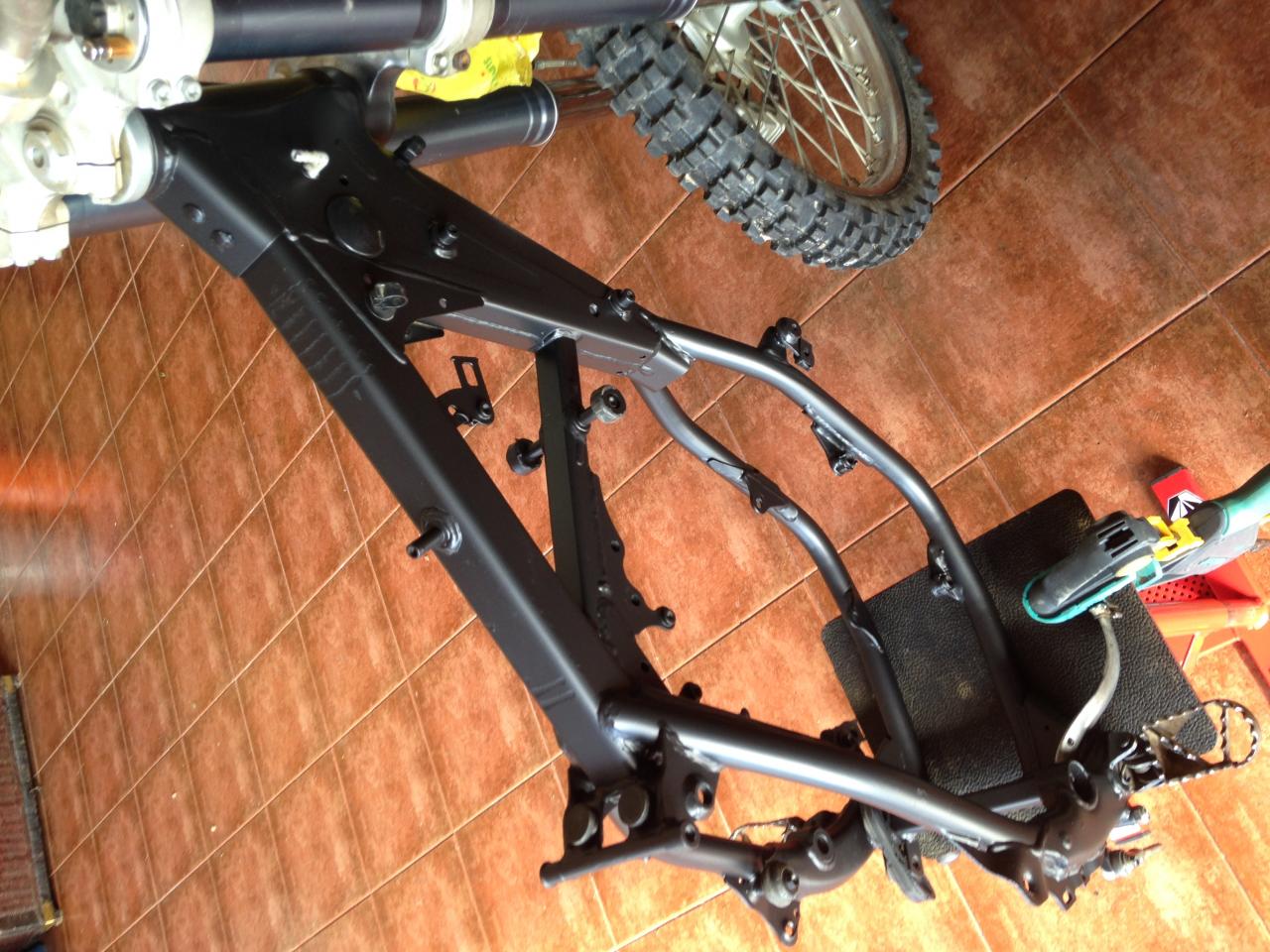

3. El chasis estaba muy feo, tenía zonas cuarteadas y el color ese gris no favorece demasiado, asi que aprovechando que tenía por casa un spray de plastidip (vinilo líquido) le he dado un par de manos y ya dice otra cosa...

Los escapes se pueden soldar sin problema, lo único que la chapa es muy fina y hay que tener cuidado porque es fácil que se haga un agujero.

Tengo un amigo con un taller de soldadura, se los llevaré para que le de un punto donde tiene el poro.
¿Tengo que decirle algo en concreto para que tenga en cuenta a la hora de soldarlo o simplemente que lo haga con cuidado? :Emoji-1:

¿Has probado el plastidip en otras motos? Yo siempre que lo he usado ha sido en zonas sin roce. En cuanto lo raspas un poco se levanta como el pellejo de los embutidos...

El plastidip lo utilice una vez para las llantas de cross, ERROR, en dos salidas me vi retirandolo porque se caia a cachos. En esta moto pues en principio el uso que se le va a dar no es tan endurero, por eso he probado a pintarlo, y si se pone feo lo bueno ue tiene el dip es que se quita solo.
