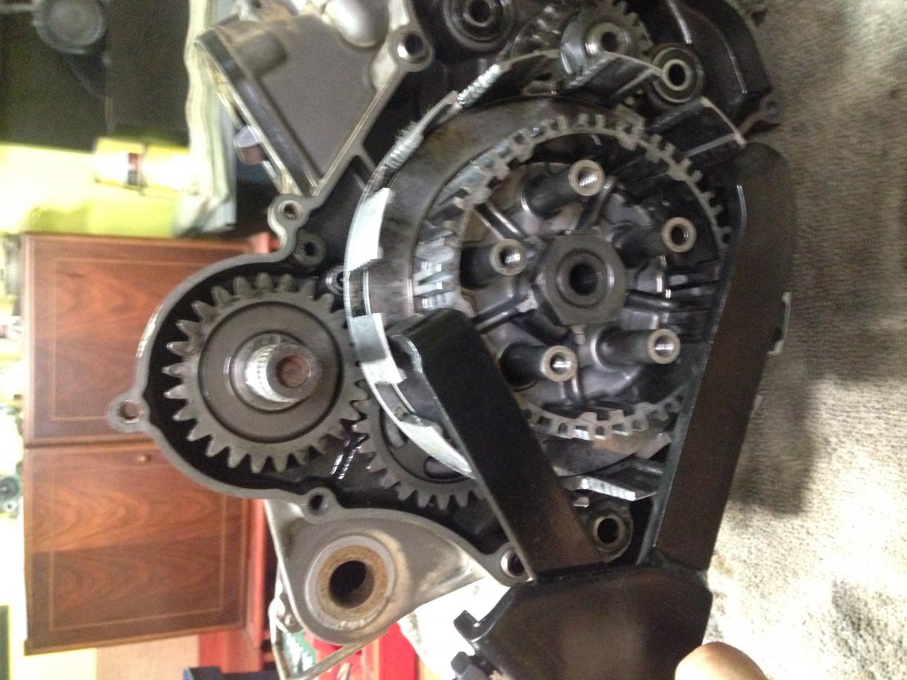

Oye y para soltar la campana del embrague como hago? Ya me ha llegado el bloqueador de la campana pero veo que tiene como una arandela de seguridad que no me permite meter la llave del diametro adecuado no se si me explico
Esa arandela ademas de no permitirme meter el vaso, bloquearia el giro de la tuerca asi que no se como hacerlo...

El volante ya le tengo fuera, el primario te refieres el que va solidario al cigueñal y a la campana de embrague verdad?
ahora mismo he montado el cilindro con el piston y con el parapiston puesto precisamente para esas cosas

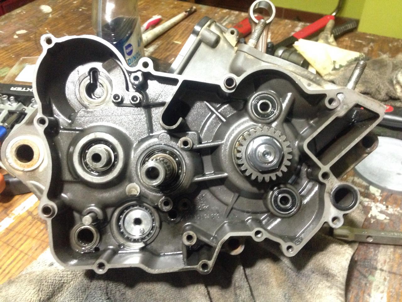

¿Que importancia puede tener en el embargue ese diente roto? Tampoco me parece que haya hecho tanta fuerza como para que se parta asi como asi...
He metido los discos y los separadores y parece que no hay holgura...
Editado por EXCelente
Al final he optado por bajar al taller de debajo de casa a probar con la neumatica pidiendole el favor...
El de la campana salio sin problema pero el piñon primario no salio ni metiendo la madera en el cigueñal, ni con el aflojatornillos ese pro que tiene ni nada... Me dice que lo voy a tener jodido, que pruebe dando calor que al agarrarse el cigueñal se ha "soldado"
En tu moto no se como va.... En la mía lleva rosca inversa. En una ocasión, al no avisar al mecánico, le metió con la neumática a tope hasta que la pasó de rosca. Menos mal que el acero del cigüeñal era mucho mas fuerte y lo que se pasó de rosca fue la tuerca :blink:
