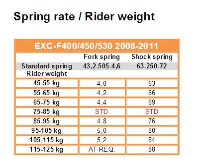

Hola, es para un amigo, pesa 100 kilitos en pelotas, por lo cual con equipo y demás andará por los 110-115 kgs.
Se trata de una KTM EXC400R de 2009 (modelo 2008-2011).
¿Que muelles tendría que ponerle en el amortiguador y en la horquilla?

El 8/10/2016 at 11:48, Danitoktm dijo:
Hola, muy buena tabla de pesos, sabéis si hay algo similar de los modelos nuevos 2017??
Gracias.
los muelles de las 2017 son progresivos, asi que seguramente las tablas para los muelles del amortiguador seran diferentes, las de la horquilla posiblemente sean las mismas.
Editado por Invitado
hace 1 hora, Danitoktm dijo:
Tienes el 72/250 en este foro hay varios a la venta.
Uff, perdon me he liado, el 72 es el que viene de serie (es el que llevo), queria saber si hay 74/250 porque estoy en la zona limitrofe y me han dicho que con el 76/250 la suspensión pasa a ser bastante mas seca.
