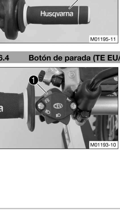

Bueno tema apagado de luces solucionado. Como bien ha dicho el compañero lapoput he dado un golpecito en el lado de apagado y ha saltado el interruptor dejando a la vista el tetón, un poco de cut
No hace falta cambiar nada. Con cuidado se fuerza un poco el interruptor a la posición de apagado con un destornillador fino. En la parte izquierda tiene un tetón que tienes que liberar. Se corta el t
Bueno he llegado a casa y ya esta tengo interruptor de 3 posiciónes Lo primero desmontar los tornillos de 6 hex Luego soltar el tornillo estrella y cuidado no se caiga la bolita Después
En Una ktm puedes montar este conmutador:
https://www.greenlandmx.com/es/p/recambios-moto/electrico/conmutador-luces-ktm-excexc-f-00-15-husaberg-tefe-09-14-husqvarna-tefe-14-16/34502
Es una copia de los antiguos, pero el conector es el mismo para todas las ktm y husaverg o husqvarna. Segun el dibujo te indica que puedes apagar las luces, el punto, y los dos dibujos de corta y larga.
No hace falta cambiar nada. Con cuidado se fuerza un poco el interruptor a la posición de apagado con un destornillador fino. En la parte izquierda tiene un tetón que tienes que liberar. Se corta el teton con un cutter y ya tenemos un interruptor normal.
Después arrancar con un alicate el teton negro de la izquierda
Volver a montar y ya esta tres posiciones: posición, cortas y largas

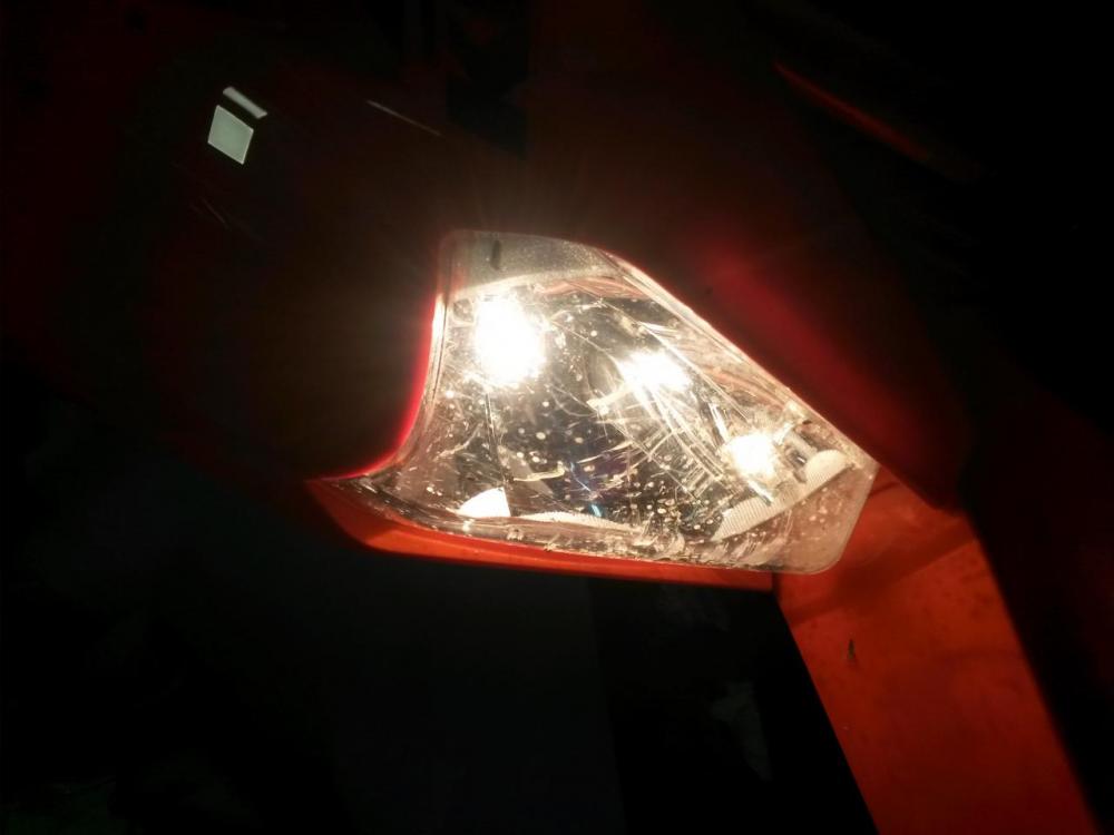

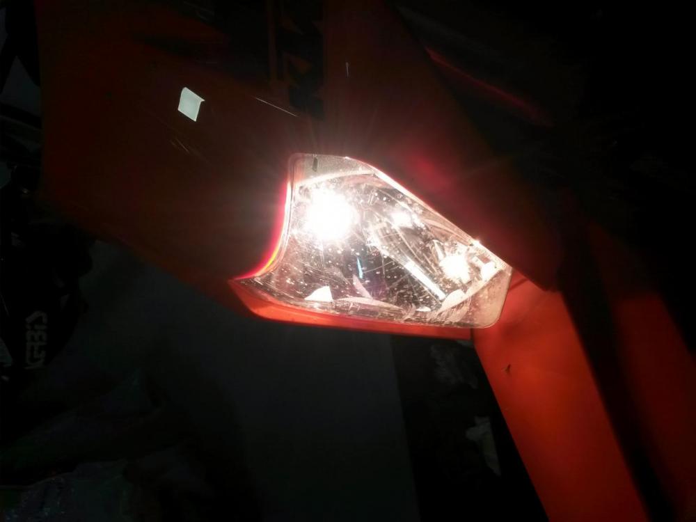

Eso si para oscuridad total habra que quitar la bombilla de posición

Muy buen tutorial, gracias!!! yo ya llego tarde porque he montado el de Greenland, pero bueno, por 20 € tampoco es cuestión de comerse la cabeza, el que me ha llegado es como el que pone Antonio_rev3 pero paralelo y es poner y listo, todos los conectores son compatible.
hace 11 horas, Antonio_rev3 dijo:
Tu modelo que lleva esa piña de luces?
Yo se serie llevo ese, siempre lleva las luces puestas, pero un dia en una trialera me cai y mi sorpresa fue que el interruptor de corta y la larga dio en algo y se salió un poco , y pude ver que lleva un teton de plastico que evita que puedas llevar el boton hacia la derecha segun lo miramos. le quite el teton y ahora puedo apagar las luces y ponerlas.
