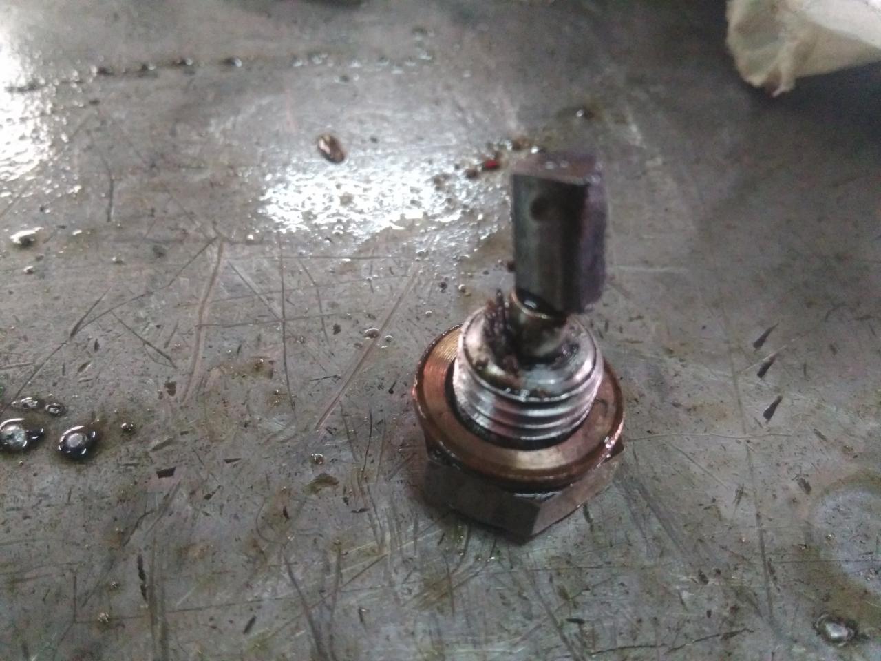

A los 2 días me llaman.  Al quitar el tapón del aceite aparece un diente de piñon¡  y el tapón y el prefiltro de aceite llenos de virutas pero muuyy grandes cuando abren el motor,  faltan 2 dientes en el piñon de segunda (el otro todavía no ha aparecido). Al seguir desmontando todo el motor,  esta lleno de virutas,  que se han metido por todas partes,  han gripado la biela (casi no se puede mover con la mano) y comido las palas de la excéntrica de la bomba de aceite.  También se han colado al cilindro y esta lleno de arañazos.
