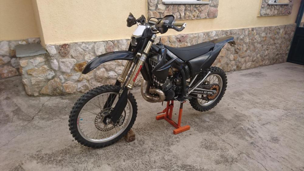

Buenos días, me presento porque nunca he escrito en el foro aunque suelo leer post y he comprado alguna cosa por aquí. Soy poseedor de una GasGas 250 del 2007 a la cual la estoy haciendo un lavado de cara y un mantenimiento general y como el pistón y cilindro estaban para el arrastre lo he cambiado por un kit de 300 comprado en Motos Saza el problema es que la culata es de las actuales y viene sin el soporte de los tirantes de la culata y aun tengo el motor fuera de la moto y no se que hacer ni como repercutirá eso en vibraciones o rotura de algún otro soporte. Espero que me podáis ayudar, Gracias.
Aquí una foto de la moto en cuestión antes de entrar en el quirofano.
