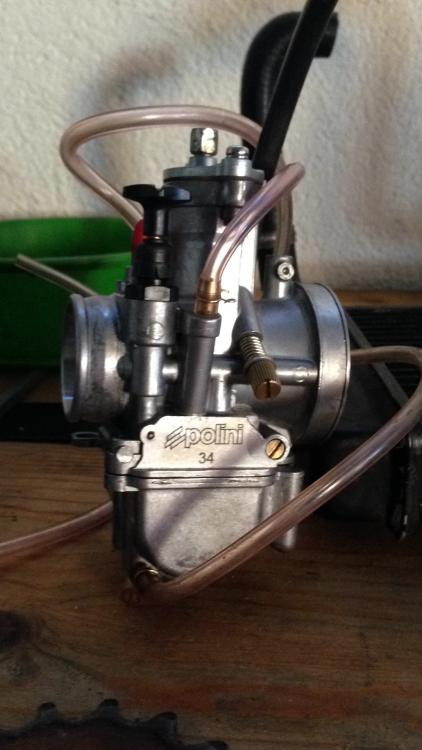

1 hour ago, EXCelente dijo:
Tengo echado el ojo a un pwk que fabrica polini que le ponen como que tiene muy buenos acabados y de precio esta bastante bien ajustado, 80€ el de 28/30mm y 120€ el de 32/34mm. Estaria bien agenciarse ese 34 pwk :Emoji-48: pero si pudiera dejarla bien con este que llevo mejor que mejor que no quiero gastar mucho mas ya y aun me queda por hacerla el seguro...
Ese es el que te comentaba yo que me vino con la mía, de 34 mm. Todavía no me he puesto con él, pero mala pinta no tiene...
Mmm... Ese carburador... I want it!!!
La verdad es que he oido hablar fatal de todas las replicas de pwk, los distribuyen marcas como OKO, koso, barikit, y otras tantas mas (incluso los hay chinos) pero el de polini he oido que van realmente bien ya que estan probados y comprobados por la marca en motos de competicion asi que me dan bastante confianza y la verdad es que en diversas motos he montado componentes polini y siempre muy contento con la marca.
Ese en concreto se vende por 124€, esta genial de precio.
Como me siga tocando los huevos el dellorto va a caer unos de esos, pero de momento quiero seguir confiando en que va a quedar bien con el...
