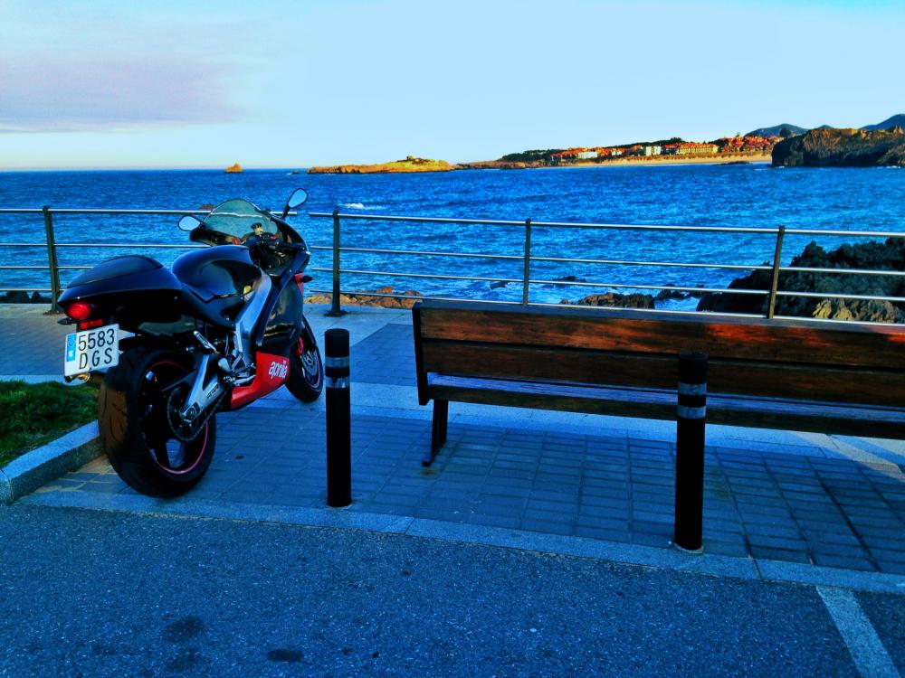

PD: Os dejo una foto de la salida del otro dia en la parada del bocadillo jajaja

Me alegro un monton que la RS este rodando, pienso que mientras tengas la moto en rodaje mejor que este un poco gorda la carburacion! Disfrutala como se merece!
PD. Compra una trail rapido!
Si! La llevo gorda adrede hasta que al menos el cilindro haga los 500/700km. En adelante le bajare 2/4 puntos al chicle de alta y probare la aguja mas baja.
