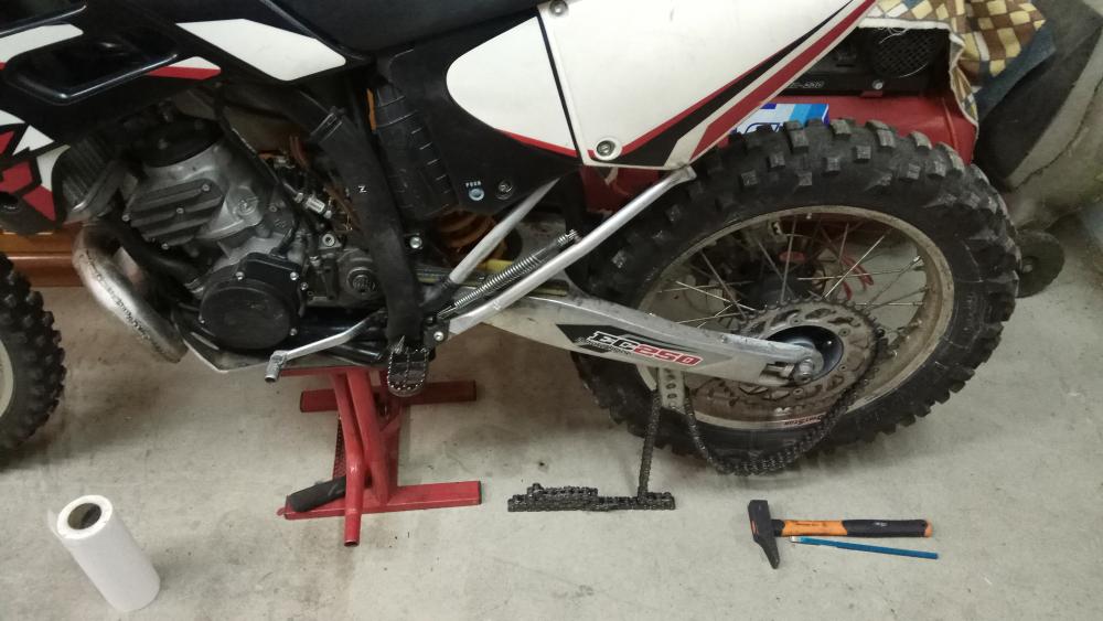

Me tira aceite por el piñon, Gas Gas 250cc del 2006
tamajonero

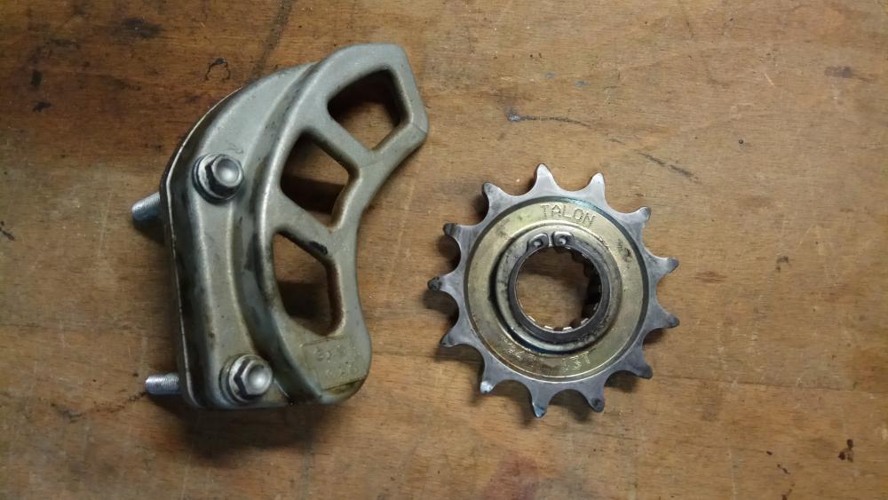

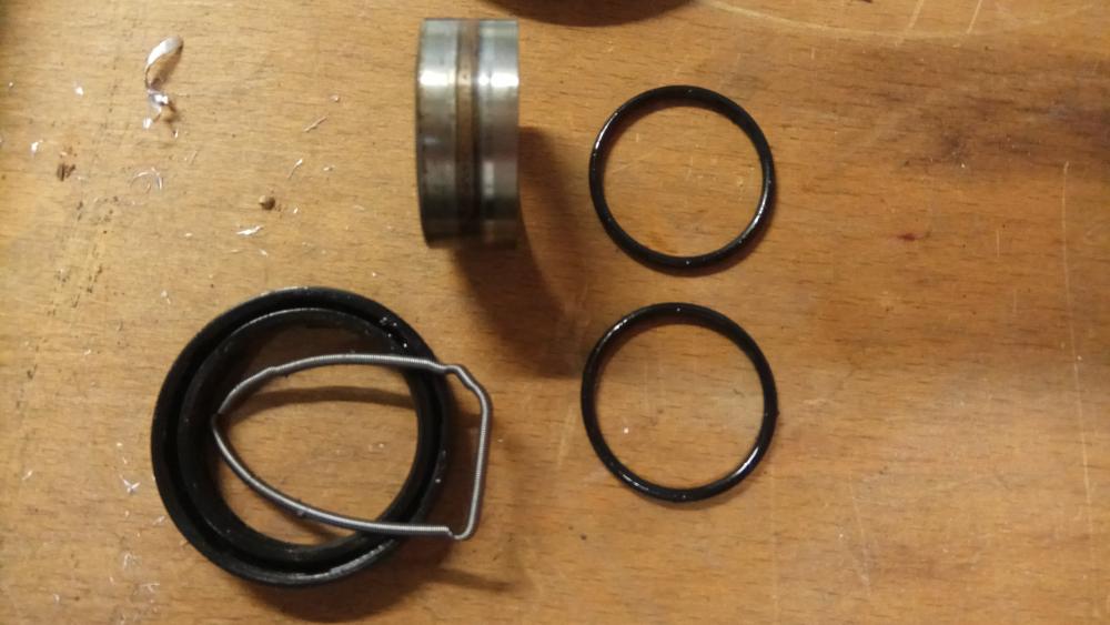

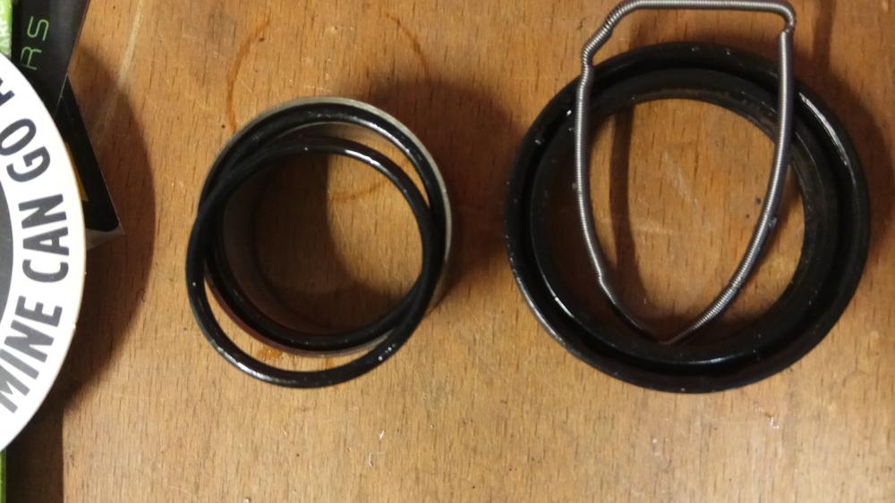

Vamos a ver, primero sacas cadena, grupilla de piñon y piñon, entonces lo limpias todo muy bien con gasolina y brocha, despues con un alicate grande tiras del casquillo que hay entre el eje y el reten, asegurate de que salgan las dos toricas, y luego apalancando el reten lo sacas, y luego pues a la inversa, primero poner reten luego el casquillo con sus dos toricas y el piñon grupilla y cadena
Perfecto ya he desmontado todo, ahora falta comprar las cosas.

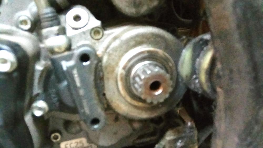

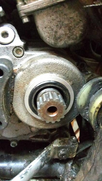

Lo que más me costó quitar el reten
Aparte he observado que en el eje después de las estrías parece que hubiese restos de una junta?

Me pidieron el reten y las toricas, pero el casquillo me dijeron que no se lo suministran, que no ahí repuesto.
El mio lo metí en vinagre para quitar el oxido y se ha quedado negro a perdido el niquelado, ahora si lo pongo se oxidara muy rapido la parte esterna.
Nose quien te habra dicho que no le tienen pero hay mucha costumbre entre la gente de recambios en contarte que ciertas piezas no tienen recambio, o no se fabrica, o no las venden sueltas. pregunta en motocrosscenter, motos saza o greenland que le tienen seguro

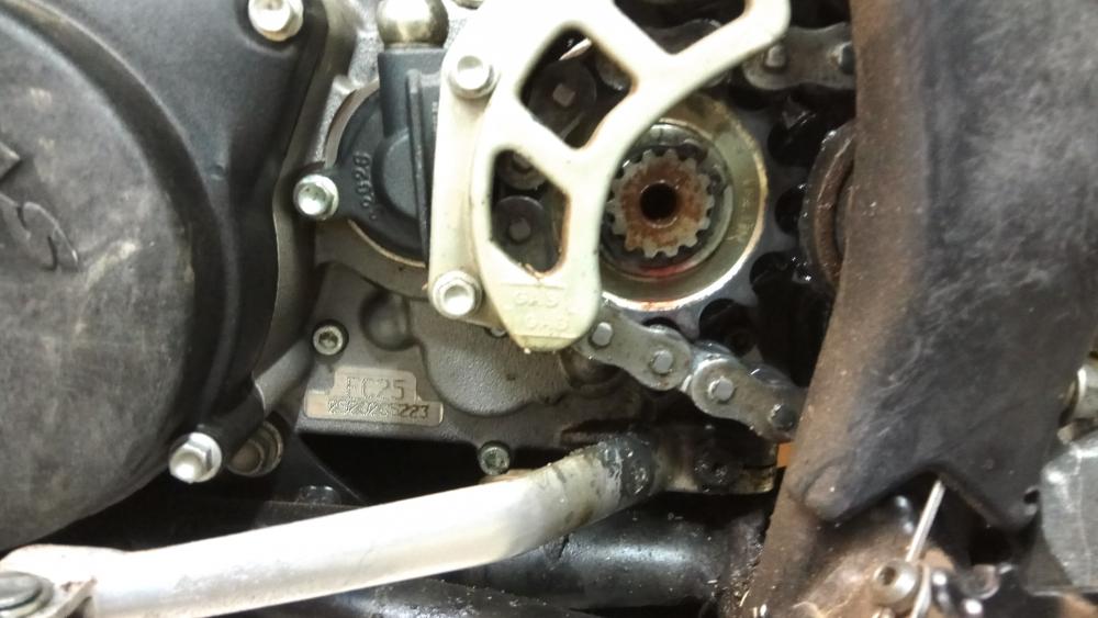

Perfecto ya lo tengo puesto y parece que no tira aunque al meter el reten se ha metido un poco más de un lado, pillaré uno y lo dejaré en el pueblo por si acaso.
