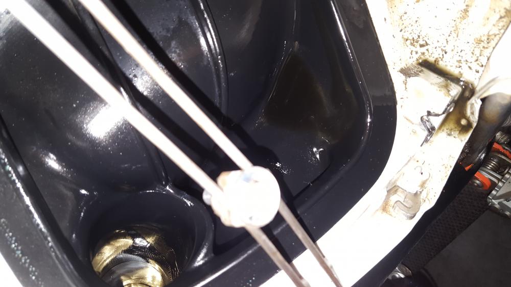

La segunda cuestión y no se si tendrá algo que ver con la entrega de potencia es que la moto me tira aceite por el filtro y no es el aceite de filtro, es aceite de motor, no es mucha cantidad pero cundo la moto esta apoyada con la patilla y se inclina un poco (porque con el caballete no lo hace) se ve que se debe de quedar algún charquito de aceite en el interior de la caja de filtro y lo va goteando por la patilla hasta el suelo no es gran cantidad pero se forma un pequeño charco. He buscado sobre esta cuention y algunos dicen que es el sobrante de carter que lo echa por un rebosadero, la solucion a esto es redirigir el tubo para que el sobrante lo eche al suelo en vez de al filtro. Pero lo que me preocupa es otra cosa que he leido y es que ese aceite pueda ser el problema de un desgaste de los segmentos me extraña que ocurra esto con 1200km pero bueno a ver si me podeis ayudar.

Yo no tengo esa moto pero te comento mi experiencia, tengo una 250 y una 450 y esa sensación de que no estira me pasa lo mismo en la 450 y no es que le pase nada, es que las 250 estiran muchísimo, lo del aceite que comentas le pasa a varios amigos incluido a mi lo que no se cae por la pata se me queda en un hueco de la caja y si no sacas el filtro no se ve, es una realidad las ktm consumen aceite y es cuando retienen, cuándo hago alguna trialera de bajada y llego a su final el primer golpe de gas fuerte se ve un poco de humo y no es desgaste porque tiene 4.800km, el consumo de aceite no es exagerado porque cada 800km le hago la revisión y en esos km gasto 150cl más o menos

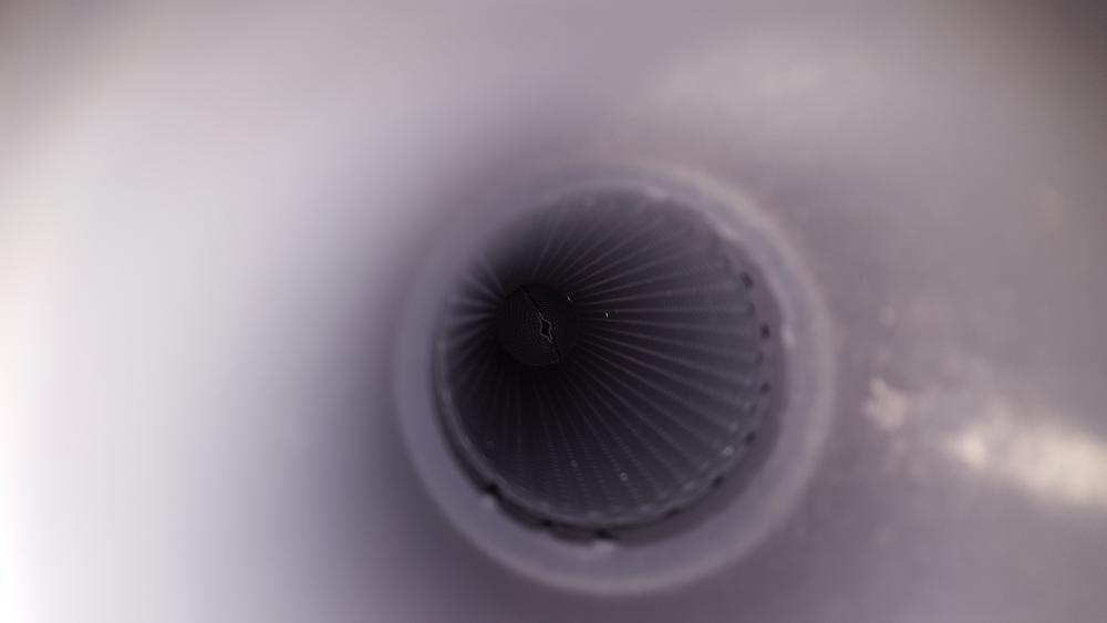

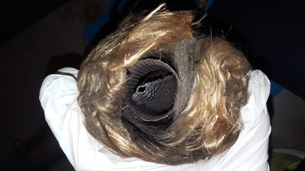

Comprueba si llevas una especie de filtro acolmenado en el silencioso, una especie de cono en el filtro del aire y creo que algo dentro del inyector, pero de eso no estoy seguro

Tengo una ktm exc 500 y me pasa igual en bajos va de cine pero al darle gas a tope y en marchas cortas no termina de romper el motor......parece que se ahogue un poco y es como si cortara inyección, no se si llevara algún tope en la inyección.... en el tubo de escape y en el filtro del aire no lleva nada.
