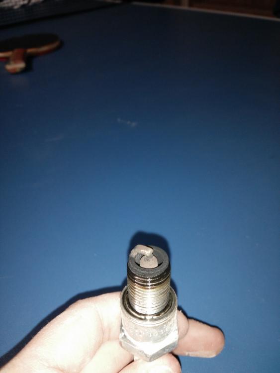

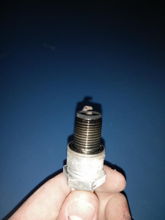

Ivan_retarder
Yo la veo bien pero muy sucia por carbonilla. Que mezcla llevas y con que aceite, lo digo porque la cr que compre hace poco tiempo chorreaba como una freidora y la bujía estaba bien aunque no era la adecuada además de que el aceite que llevaba puesto era de ciclomotor y seguramente con % muy alto. Bujía apropiada, aceite bueno al 2.5 % y solucionado en mi caso. La desmonte hace pocos días y no había restos de carbonilla.
Enviado desde mi Aquaris M5 mediante Tapatalk
Hola, pues no, el manual recomienda 3% para sintético, pero supongo que se refiere a mangas de cross a full, le estaba haciendo al 2% sin humo y sin chorreo, al abrirla la vi tan impoluta que la he subido al 2.5% y sigue sin chorreos así que así se queda de momento.
hace 23 minutos, Ivan_retarder dijo:
Pues llevo la mezcla al 2% con el castrol power 1 racing y no se por qué me chorrea tanto...
Sencillamente porque vas con una carburación algo gorda, si la afinas lo solucionarás.
