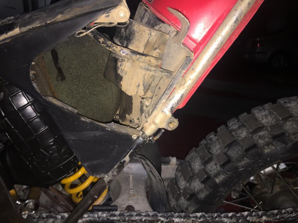

DEPÓSITO.
tiene un tornillo junto a la tija delantera, pero en este caso no está.
sale símplemente tirando hacia arriba.
OJO al tirar con el grifo de la gasolina. ESTE lo reutilizaremos.
OJO tener el grifo en posición OFF.

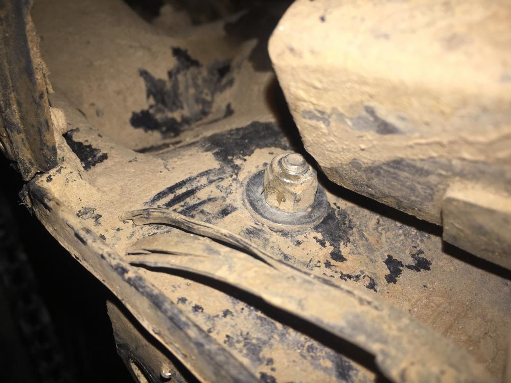

SUBCHASIS
tornillo bajo derecha.
hexagonal de 5.
fija plana de 13.
lleva tornillo y tuerca por dentro.
OJO. son tornillos más cortos.
tornillo alto izquierda
idem al anterior.
OJO. son tornillos más largos que los de la parte de abajo.
tornillo alto izquierdo.
idem al anterior.
tornillo bajo izquierda.
ojo, junto a la cadena. cabe justo una llave plana.
ELECTRICIDAD.
soltar del subchasis. lado izquierdo. sujetado con goma prensil. un cableado.
soltar del subchasis, centrado, sujeto con un gancho al centro, un módulo negro, caja.
soltar (cortando) del subchasis, parte trasera derecha, junto a la pieza trasera de la caja del filtro, amarrado con una brida, otro módulo de electricidad.
soltar del subchasis haciendo presión sobre el plástico que separa, los cables izquierda y derecha, haciendo hueco con la mano al presionar la pieza anteriormente referida.
soltar del subchasis, tornillo que parece hacer como masa. tuerca y contra-tuerca.
soltar (atornillada) abrazadera que une el carburador a la tobera de la admisión (OJO, pieza que SÍ nos hace falta en la nueva preparación). Se recomienda limpiar a fondo. Es el aire que respirará nuestra moto.
y ya debería salir sin hacer nada más.
