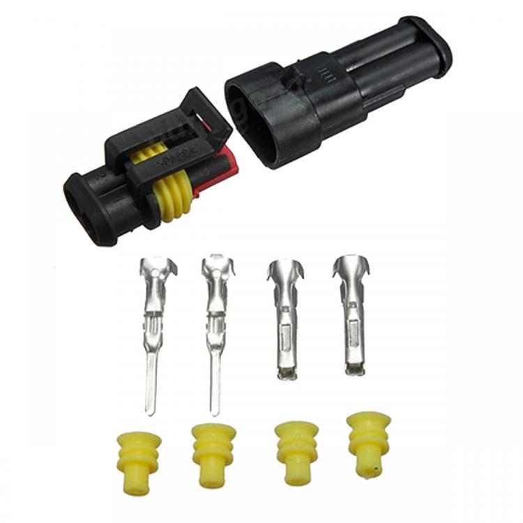

Hola a todos,
Sabeis si es posible encontrar los conectores de 2 y 3 pines como los que lleva de origen la moto. Es para una WR 250 f. Me refiero por ejemplo al conector que conecta el piloto trasero al cableado general. En yamaha no lo venden

Estos son cojonudos. Tiendas accesorios electrónica.
Estos son los mejor si, si te lo curras bien con termorectractil y tal, quedan de puta madre.
Esos tienen muy buena pinta la verdad y quedan realmente bien pero si no te quieres complicar y quieres poner algo que quede de mejor ver que la fichas de electricista (fáciles de usar, baratas y prácticas como ninguno) puedes utilizar conectores Fastom, termoretractil a la parte del cable y si son buenos llevarán un buen recubrimiento para que sean estancos, yo los llevo así en intermitentes delanteros (me pasó igual que a ti, no había manera de encontrar los originales) y en el portamatriculas, así a la hora de la ITV es más rápido y sencillo.
