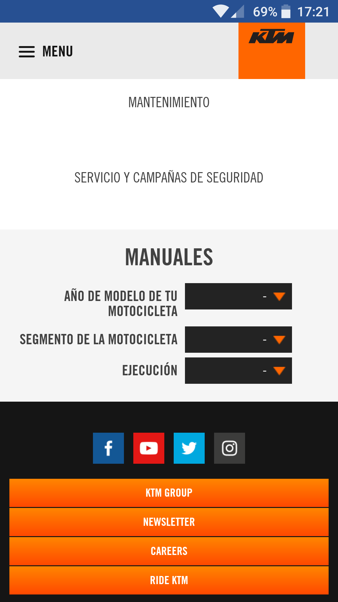

Hola, pues buscate la tabla de Carburación de tu moto y compara lo que llevas puesto en el carburador y lo que dice ktm que tienes que llevar, ahí lo tendrás por altura y temperatura para orientarte.
Enviado desde mi Aquaris M5 mediante Tapatalk
hace 10 horas, JMGM dijo:
Donde la encuentro?
